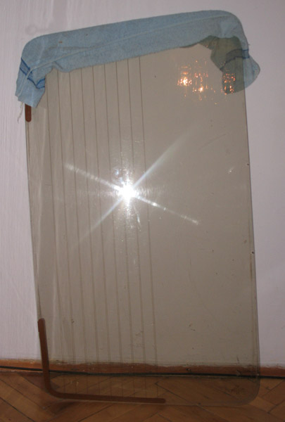

    WV GOLF II 1,6Д
    Не роби того....
    В мене брат дуже давно мав Москвіча і заднє скло звичайне було, вилетів звідкись камінь, воно як вальнуло все в салон....
    Було літо. Одяг на людях цілий, а МІНІ-уламки скла пролетіли крізь одяг і поранили шкіру. Тільки так зупиняємся, всі виходим з машини, вроді все нормально, і через хвилину часу тільки така кровяра починає валити по штанах, по сорочках.... А потім ті уламки попробуй позбирай по всій машині...
    Короче - то дурна економія...

    Як варіант виріжи(випиляй) з орскла, бачив пару Таврій з подібним девайсом.
    Недолік-з часом царапається і мутніє.Колись так робили бо то задне скло на дверку було страшним дефіцитом.
    За просте скло забудь, вкрай небезпечно.

    дякую усім за поради!
    вже є ось таке скло і навіть з бронзовим тонуванням)

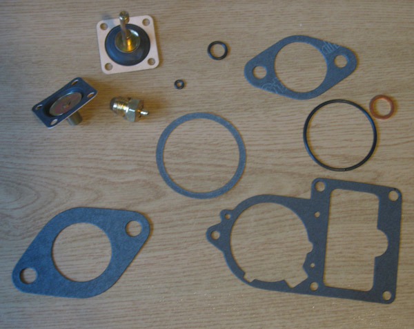

    а ще придбав ремкомплект для карбюратора

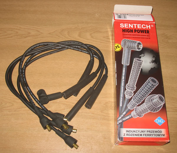

    та високовольтні дроти

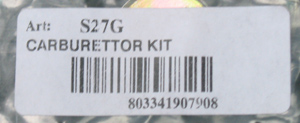

    Дивний ремкомплект, для 1B3 вроді не так виглядають прокладки... Впевнений що то для твого?
  6. Куліч
    Куліч Active Member
    Golf mk1 '78 JB
    то для Solex 34-PICT-5

    А що за провода такi? На нас повиннi бути з тепловими екранами!
  8. Куліч
    Куліч Active Member
    Golf mk1 '78 JB
    Пише що йдуть на Volkswagen 0,9 -- 1,8; ->84
    з самого початку стояли дроти BERU (може навіть заводські) на них я неспостерігав теплового екрану

    о, а рем-кт для карба по якому виробнику, номер можешь дати?
  10. Куліч
    Куліч Active Member
    Golf mk1 '78 JB
    цей ремкомплект мені продавець знайшов у якомусь електронному каталозі,
    основне що мені було потрібно то - головна прокладка (можна було і окремо замовити)
