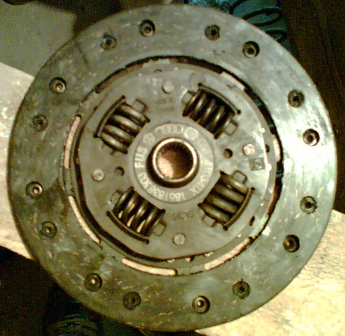

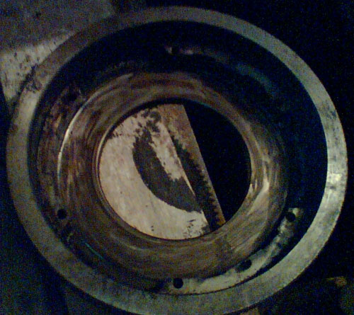

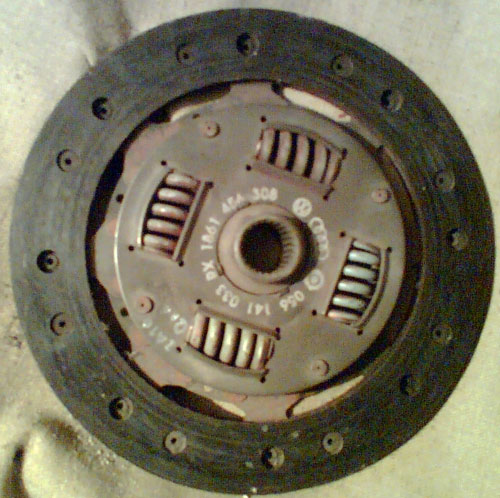

    Зняли ми щеплення і виявилось, що воно зовсім не зношене,
    а причина неполадки (проскользування при великому навантаженні)
    в тому, що на нього попало масло (з коробки)
    ще стало видно шо диск щеплення більший ніж той на який ми хотіли замінити
    (від пасата), останій раз мій тато замінив щеплення на 200мм від дизеля/турбо дизеля,
    а товщина диска є майже однаковою у двох.
    Тому логічно залишити поточний диск, перед тим промивши його бензином. Крім того встановили, що диск від пасата теж є сумісний.
    поточний диск ще в маслі; товщина 8мм, половинка - 3.7мм

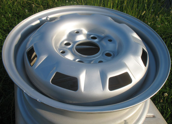

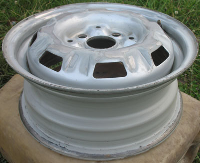

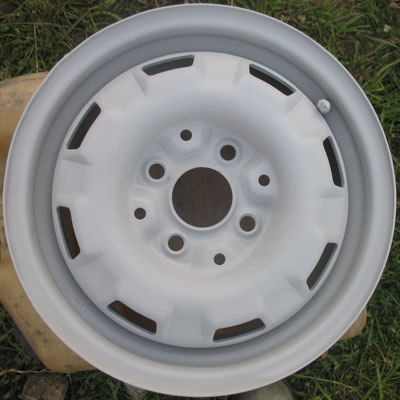

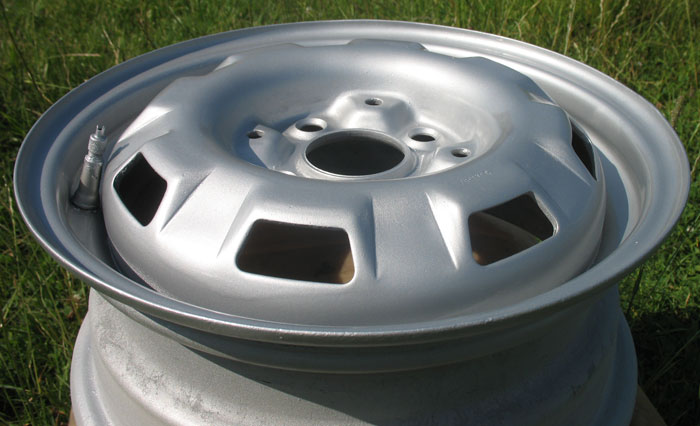

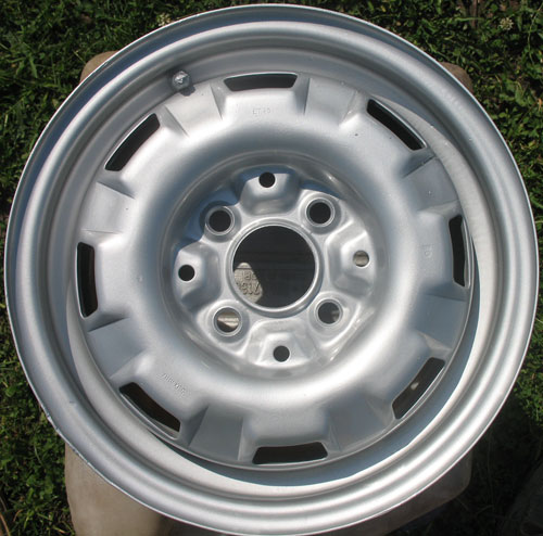

    відреставрував свої оригінальні 2 диски:
    спочатку зачистив, для зняття не оригінальної фарби використовував спеціальну змивку, а на одному ще була оригінальна фарба, але місцями поржавів
    далі погрунтував
    і пофарбував двома шарами
    результатом задоволений
    фарба 0.75л - 80грн (в "Новій лінії"), її можна на ржавчину наносити, мало б вистачити десь на 6 дисків

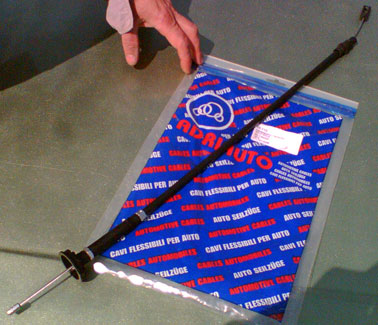

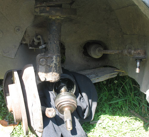

    замінили тросик щеплення

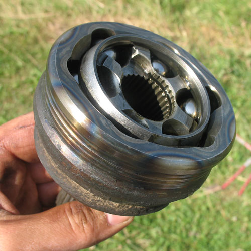

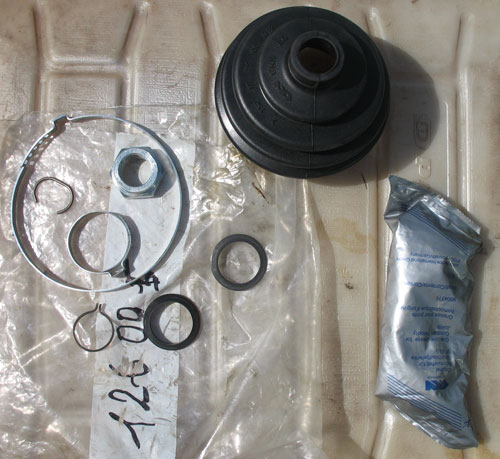

    замінили лівий пильник гранати

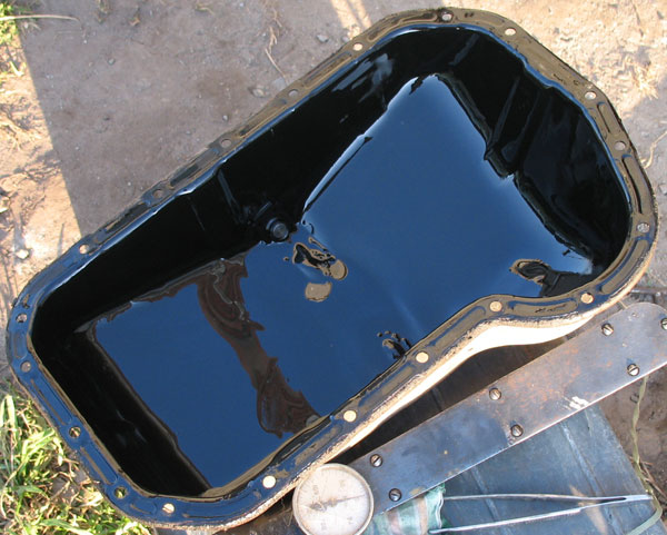

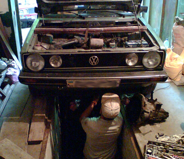

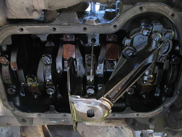

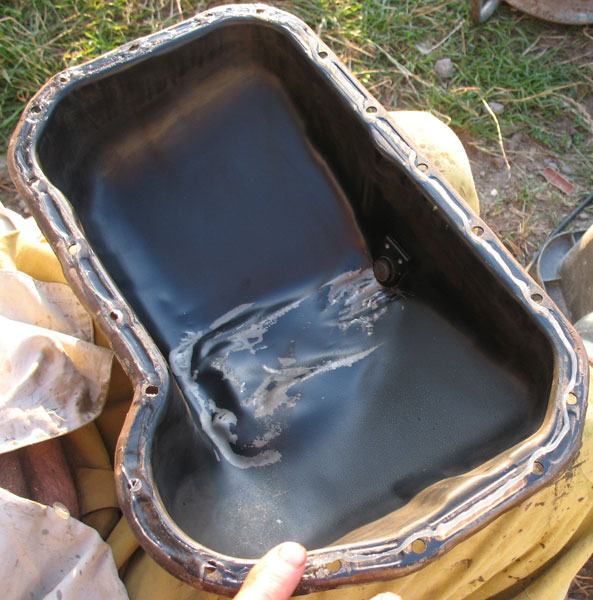

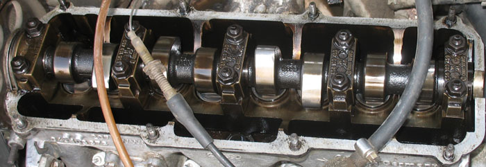

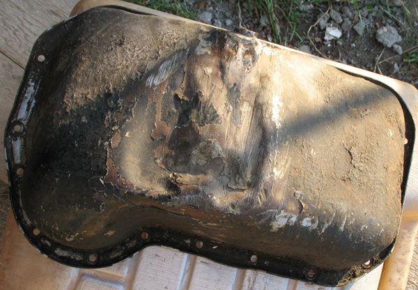

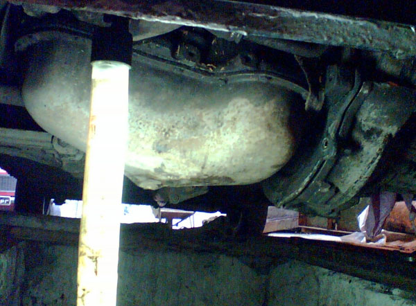

    поміняли на відреставрований картер двигуна і переді мною відкрився чарівний внутрішній світ серця моєї машинки :)
    Отже зрадістю б купив захист для картера, а може якось і сам зроблю...

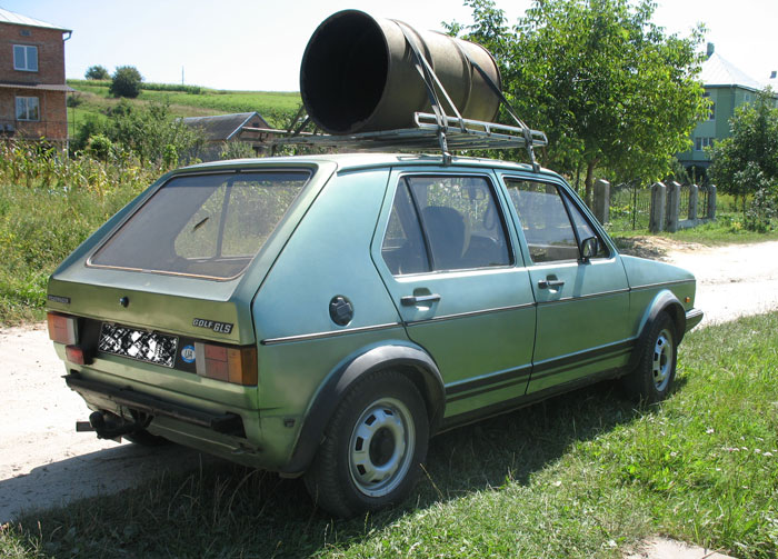

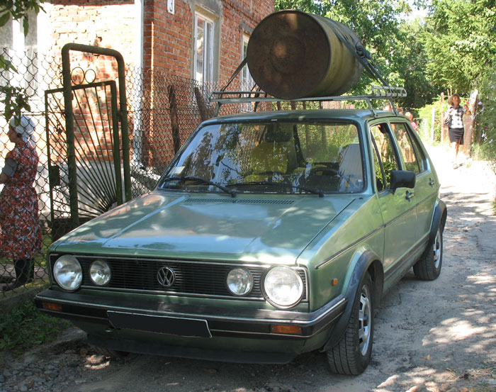

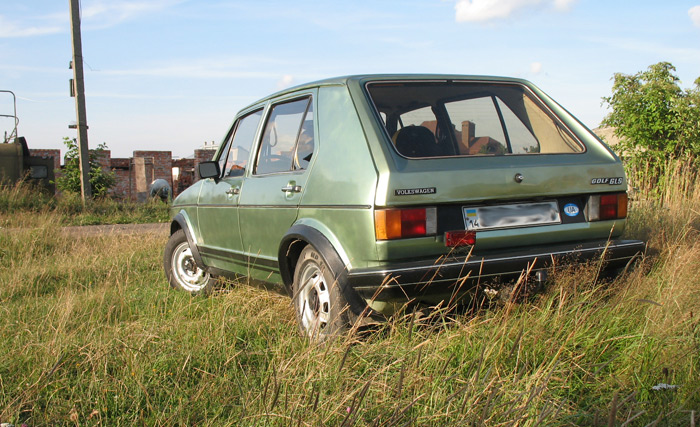

    А ось і сама машинка на відреставрованих дисках

  14. tanja
    tanja Active Member
    WV GOLF II 1,6Д
    Красуня ! Бампер новий чи чимось підмальований ?

    Підмальований, але не памятаю шо то за фарба була.

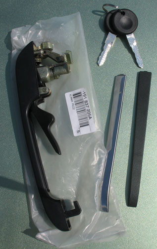

    вже давненько була зломана рамка в дверній ручці, яка передає зусиля на дверний замок (якби знав шо ті ручки такі дешеві, хоча й польські, але по дизайну не відрізняються, то вже б давно замінив) - придбав і замінив
    сама ручка з ІІ гольфа, але конструктивно нічим не відрізняється від І (є мінімальні зміни, але вони були зроблені, ще до появи mk2);

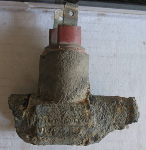

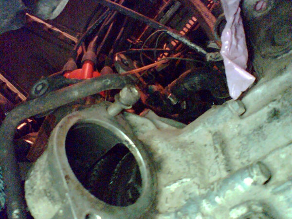

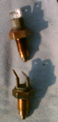

    • почав боротись із втратою води (Охолоджуючої рідини), помітив підтікання на стику із датчиком (при температурі 25-30 С відключає електричний підігрів біметалічної пластини автоматичного пуску в карбюраторі ), зняв датчик і от що побачив:
    видно, що метал з якого зроблена трубка Г... (поганий:)), замість датчика встановив трубку підходящого розміру. Експерементально дослідив, що сам датчик теж не працює та й змін у роботі двигуна не помітив після зняття.
    Але хотілося б звичайно купити робочий датчик, може хтось знає де знайти, чи як зремонтувати старий.

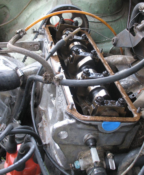

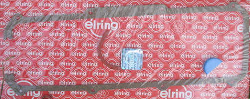

    • поміняв прокладку кришки двигуна
    і ось звичайно ж краєвид))

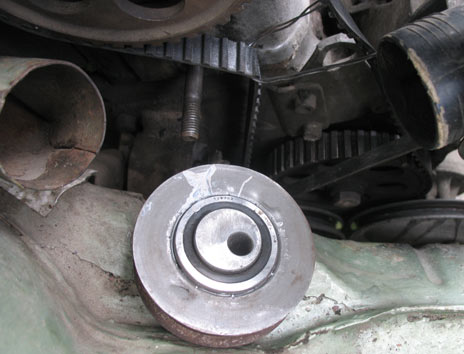

    • почав сповзати зубчатий ремінь, при детальному огляді вияснилось, шо висовується підшипник з нятяжного ролика, для того щоб його там зафіксувати посадили його на фарбу та закернили. Для того щоб його зняти потрібно було зняти двигун з одного кріплення та піддомкратити.
    • ще помітив, що вентилятор не включається, термодатчик не замикає контакти. Такшо потрібно ще з тим датчиком розібратись[​IMG]
