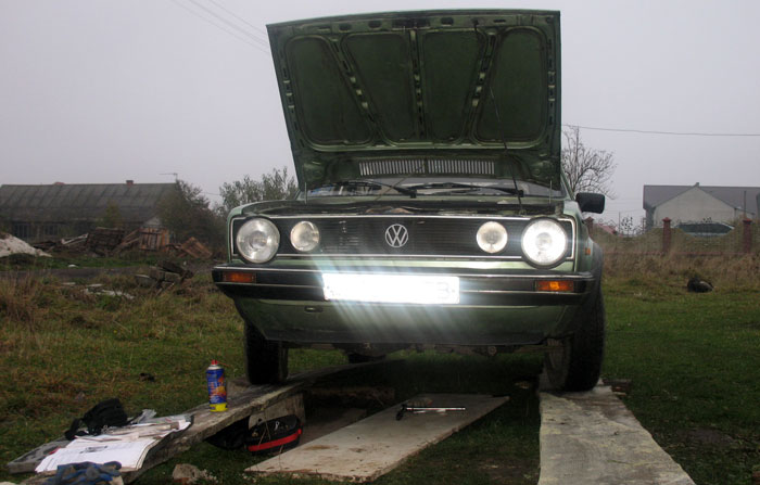

мінімально себе стукнув та не проти, але шось рекламні агенти не встигли помітити) а ше це може бути новий проект для Thule - багажничок в стилі олд-скул :D

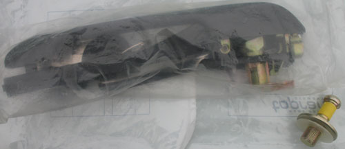

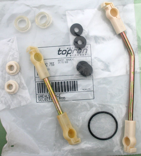

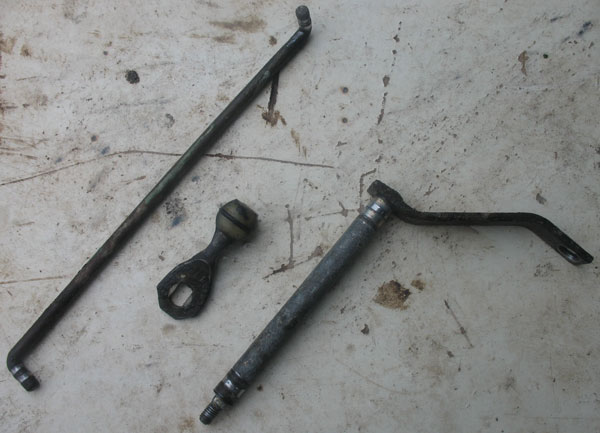

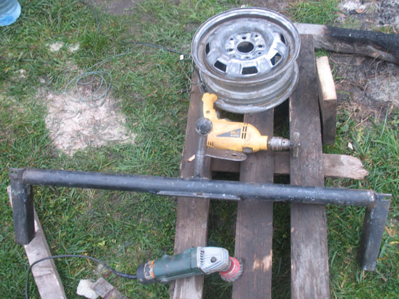

давненько сюди не писав, але весь цей час не зовсім байдикував) Придбав собі пару болотників, але ще не прилаштував... доокомплектував своє авто недостаючою гофрою Купив ще одну дверну ручку заради ущільнювача між ручкою і дверкою направляючу дверного замка на пробу (ще не ставив) та піскоструйку, але виявилось, що мій компресор хоч і може створити тиск до 10 атмосфер (максимум) але при роботі піскотрйки навіть тиск у 6 атмосфер підтримати не може, тобто не встигає качати достатній об'єм повітря. ще придбав детальки для оновлення механізму переключення передач для покращення переключання. Та задопомогою підручної естакади з цегли і дошок замінив їх, але ремонт цей ще не закінчив... не все ще відлагодив. ось лишились ще якісь лишні деталі :D можна побачити виробітку Паралельно ще триває процес відновлення зимового комплекту дисків та заднього бамперу...
Сьогодні налаштував, механізм переключення і здається стало працювати трошки краще, бо працювало воно і так не погано, але зате тепер з "правильним" "кривим" штоком підкреслю шо не менш важливо крім заміни розхльобаних деталей є налаштування механізму переключення КПП, для чіткого переключення передач на малюнку основні деталі, які треба налаштувати опис на російській мові є в цій книжці http://www.driveforce.ru/load/1-1-0-171 а малюнок взятий з цієї німецької книжки http://scirocco.ru/technics/doc/golf-scirocco1.pdf (найповніша книжка по ремонту) і ще потрібно звертати увагу на модифікації - було декілька варіантів механізмів

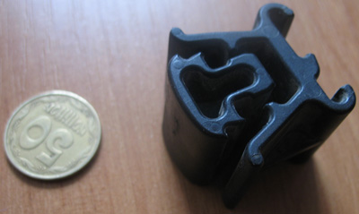

придбаю такі детальки: кріплення заднього бампера на картинці №5 VAG 171 807 267 фланець-прокладка бензинового насосу на картинці №3 VAG 035 127 301 C та шахту для автомагнітоли, універсальну (під будь-яку магнітолу), яка мала б іти з заводу, але такої нема, є тільки дирка в приборній панелі
