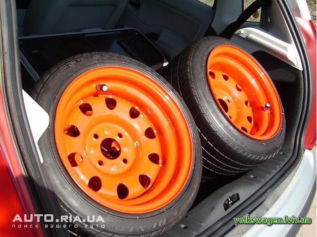

    тепер з власного досвіду: купив був легкосплавні диски 15" 7J ET38, напереді були скати 185/55(повисоті такі самі як стандарт 175/70 15"(+-пару мм)), на сраці 195/60!
    Поїздивши пару місяців, наступала зима, і я взув свої 13" зимові на перед, блін небо і земля, машина стала шустріша, мякша, руль як з гуром... Як поставив був ті тінани то перебирав передню підвіску, тяги рульовогу, то різницю після ремонту так і незамітив - резіна низькопрофільна і всю дорогу відчуваєш! А якщо поставити на перід, тобто на ведучі колеса вищу резіну, тим самим збільшуючи висоту колеса то міняється динаміка, незнаю як там для 1,6 і 1,8, в мене то 1,3л то я зразу почую!!
    блін шось я записався....
    Якщо вже так кортить поставити 15" то краще так як в мене зпереді нищі, тобто стандартної висоти колеса як 175/70 13"! а на сраку вищі наприклад 195/60 (вони вищі, резіна сама вища, тим мякше для підвіски, вони ж там всеодно котяться) - в мене так було і нічо блін не чіркає!! а вот вид класний - зпереді менші, взаді більші і ширші, видок той шо нада!
    Вот так, так шо вибирайте або комфорт, або скринька для відкладання грошей на підвіску! я вибрав комфорт і цього літа буду їздити на 175/70 13", в мене є хароші диски і неіпьот!:gamer:
    думаю ви поняли шо я мав на увазі))
    Ось так виглядала машина:
