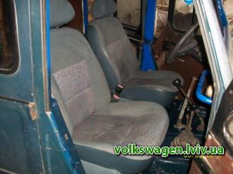

  1. KIT
    шо їм бракує ? думав собі шукати від 07, 09 або від іномарки. ті жигульовські такі паскудні, шо навіть не варта їх шукати ?
  2. Golf 2
    Golf 2 Місцевий
    Audi a6 2.5 tdi
    В 9ки - дуже паскудні - паскудніші ніж в 013 ї!!!
  3. KIT
    та куди вже гірші... в них арматура каркасу впирається в копчик...
  4. Rules
    мали колись 2109 - на сідушках ергономікою навіть не пахне, жахливі вони. найкомфортніші зі старих машин сідушки в який сидів то від 140 мерса і від форда скорпіо

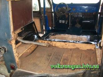

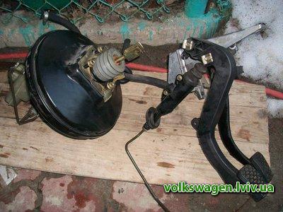

  5. ROS
    Трошки попрацював на вихідних. Прикупив педальки від БМВ Е36 з вакуумом, ГТЦ і гол. циліндром зчеплення . Шкода Бумера, тільки два місяці як приїхав з Італіїї і під ніж. Походу переставив передні колеса, бувші диски пішли на піскоструй і покраску, і так по кругу, по два кулка. прикупив чотири дверки для майбутнього кабріолета, залишилось купити рамку лобової шиби.

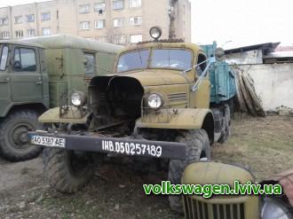

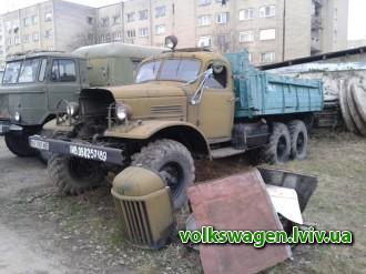

  6. ROS
    З початку тижня був у відрядженні в сонячному Закарпатті і натрапив на такого монстра - ЗІЛ-157 "Захар". Зарезервував кабіну з крилами. Тепер думаю, для чого воно мені? Но фари точно зніму, він скоро піде під ніж.

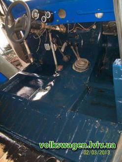

  9. ROS
    Урааааааааааа! Вчора завів свого бобіка! Причина, десь зник плюс з катушки, поставив напряму від акума і появилася іскра. Трошки довелося покрутити, підсадити акум, пропалити свічки і вуаля. Двигун працює на 5+, холості стабільні.

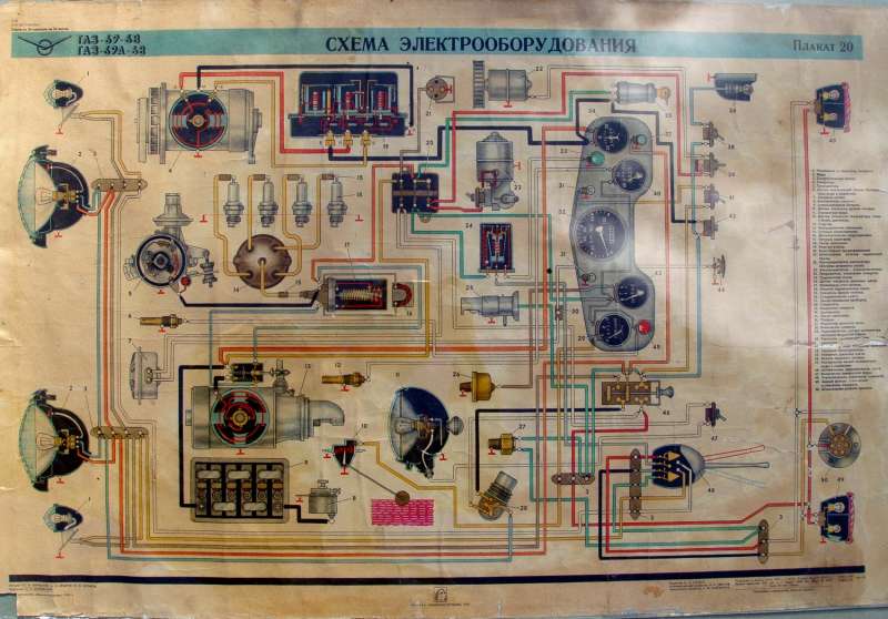

  13. ROS
    Може кому знадобиться схемка 69го

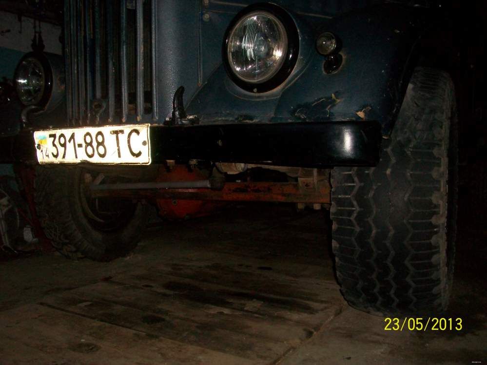

  14. ROS
    Вчора був електрик і зробив всю проводку. Завів бобіка, все працює, світить і блимає. Навіть виїхав і заїхав в гараж. На днях проведу тест-драйв в лісі і заодно сфоткаю!

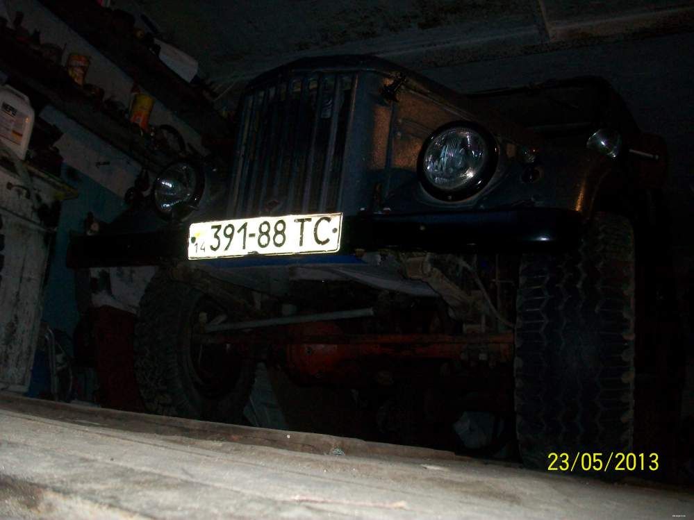

  16. ROS
    Сьогодні виїхав з гаража і помив бобіка. Ще зо два дні роботи і в ліси/болота!

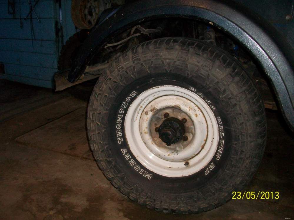

  17. ROS
    Подумав про заміну "тапочок" для свого бобіка, поки взяв до примірки - 33/12.5-15LT 100S MICKEY THOMPSON BAJA BELTED HP, примірка:
  18. Zh@riK
    я так поняв, що з паяльника ти збився :))
  19. ROS
    Хватить паяльника, хоча.....далеко на полку не закинув.
    Ця понтова резина для легкого бездоріжжя, а для говен є драпакова.
  20. rvm
    Віе паяльником не вміє користуватись. Бо отримав опіки під час процедури вирізання протектора.
