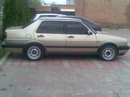

    [​IMG][​IMG]Сьогодні зняв "копита",які підвищують кліренс автомобіля,вийшов ось такий результат.В мене стоять масляні аморти Сакс і пружини від Венто(грубші в діаметрі на 1 мм).Таке питання:чому при посадці одного пасажира на ямках колеса труть об арки?Що не так?

    Розмір гуми напевно:scratch_one-s_head:

    Чи пружини старі

    Дуже просто стойки і пружини мають бути спортивні з обмеженням ходу, задумувася над таким комплектом від MTS заниження від стоку на 40-50-60мм є різні, але то не на наші дороги, ну хіба в Київі жити. Але вигляд робиться бомбовий!

    М*які пружини + виліт диска (ЕТ 25 в АТСів), гольфожеттовський рідний - ЕТ 35-38.

    Так зза вилiту труть колеса в арцi.

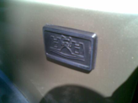

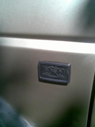

    От і з"явився в екстер"єрі моєї машинки ше один жирок:[​IMG][​IMG]Wolfsburg Edition!!!!!!

    В мене теж така фігня є. Що воно таке?

    Прикольно, в мене теж таке є...
    А я то думаю що то за фігня ????
    А то ЖИИИИИИИИИИИИИИР !!!!!!!!!!!!!!:crazy::D
