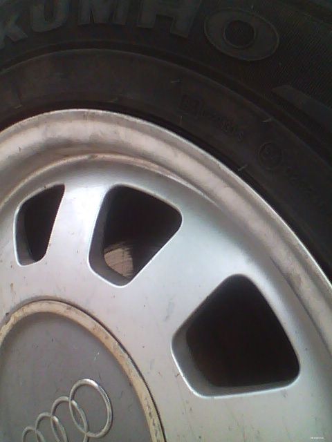

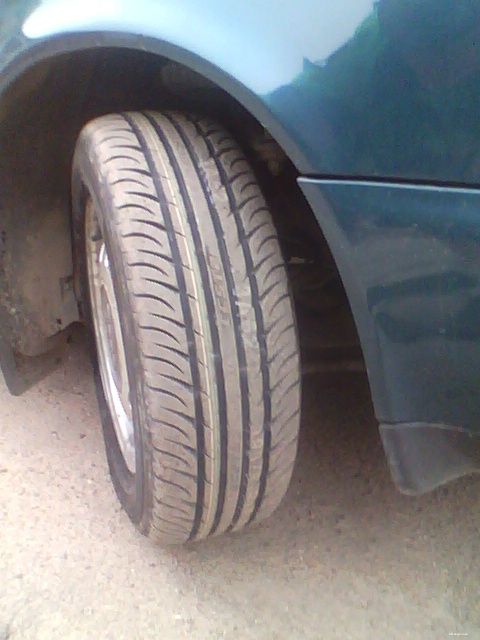

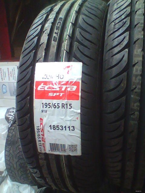

    Сьогодні прибарахлився нарешті новими сандалями. Вибрав корейські високошвидкісні KUMHO KU31 (R15 195/65 91V).
    Сьогоднішні враження просто суперові! Зчеплення з дорогою хороше відчутно, і дуже стійке в повороті. Відносно м"яке, але не таке що на відчуття боковину пальцем проштиркнути можна.
    Ну і посдка на диск така як в низькопрофільних, з додатковим бортом. Що дає кращу контрольованість в поворотах.

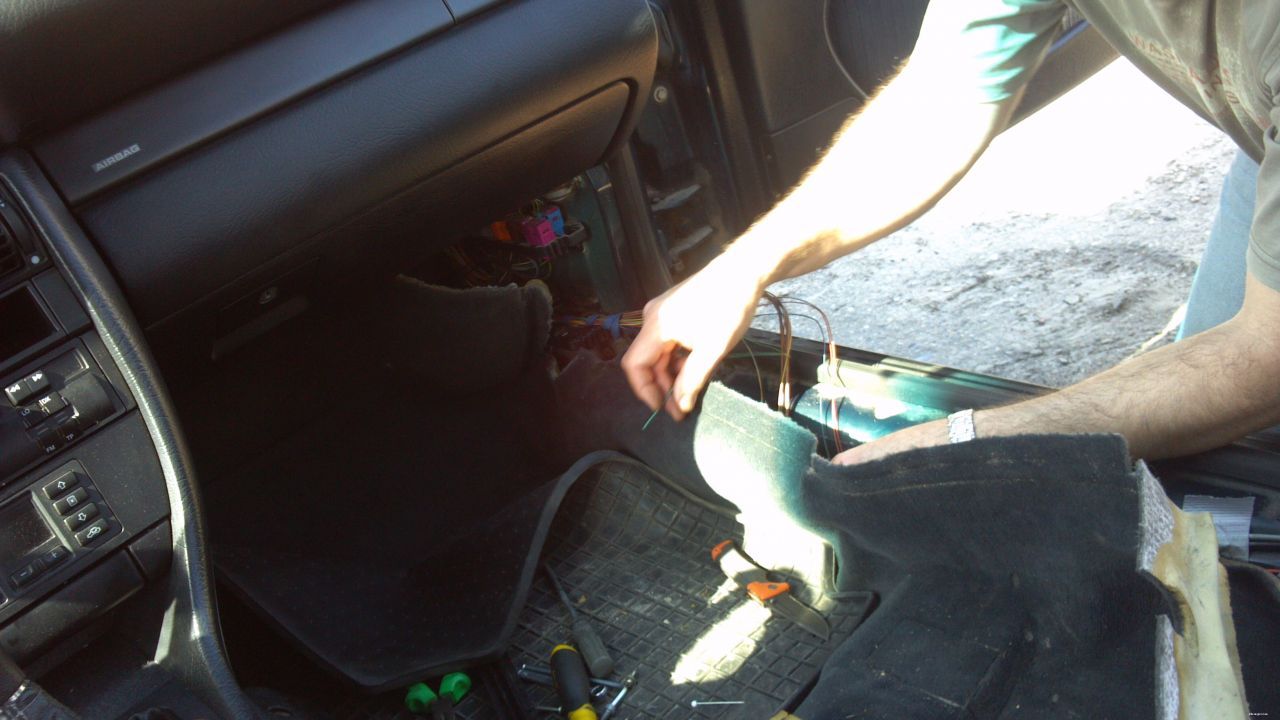

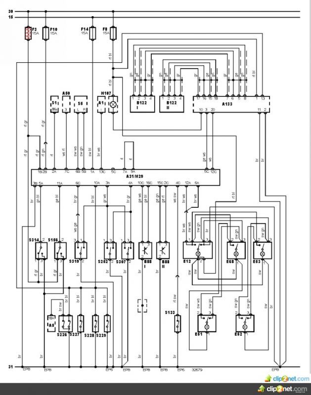

    Нарешті я відремонтував свій ЦЗ! тепер всі двері відкривають і закриваються. Не треба лазити по салону і робити це самому. Радості моїй не має меж!
    Виявити причину і поломку було тяжко по відсутності в мене достатньої кількості інфи про те як має працювати ЦЗ і через відсутність нормальних схем проводки...
    По не відомій причині вакуумні шланги передніх дверей були обрізані.
    Купив на шроті цілі вінілки до передніх дверей, поставив ще до свят.
    Сьогодні заліз до електрики, так як насос ніяких симптомів не подавав взагалі, але працювала дотяжка вікон і люка, якщо ключ потримати декілька секунд в закритому положенні.
    Кому цікаво детальніше, читайте на драйві: http://www.drive2.ru/cars/audi/a6/a6_c4/mrdshaggy/journal/1176432/#post

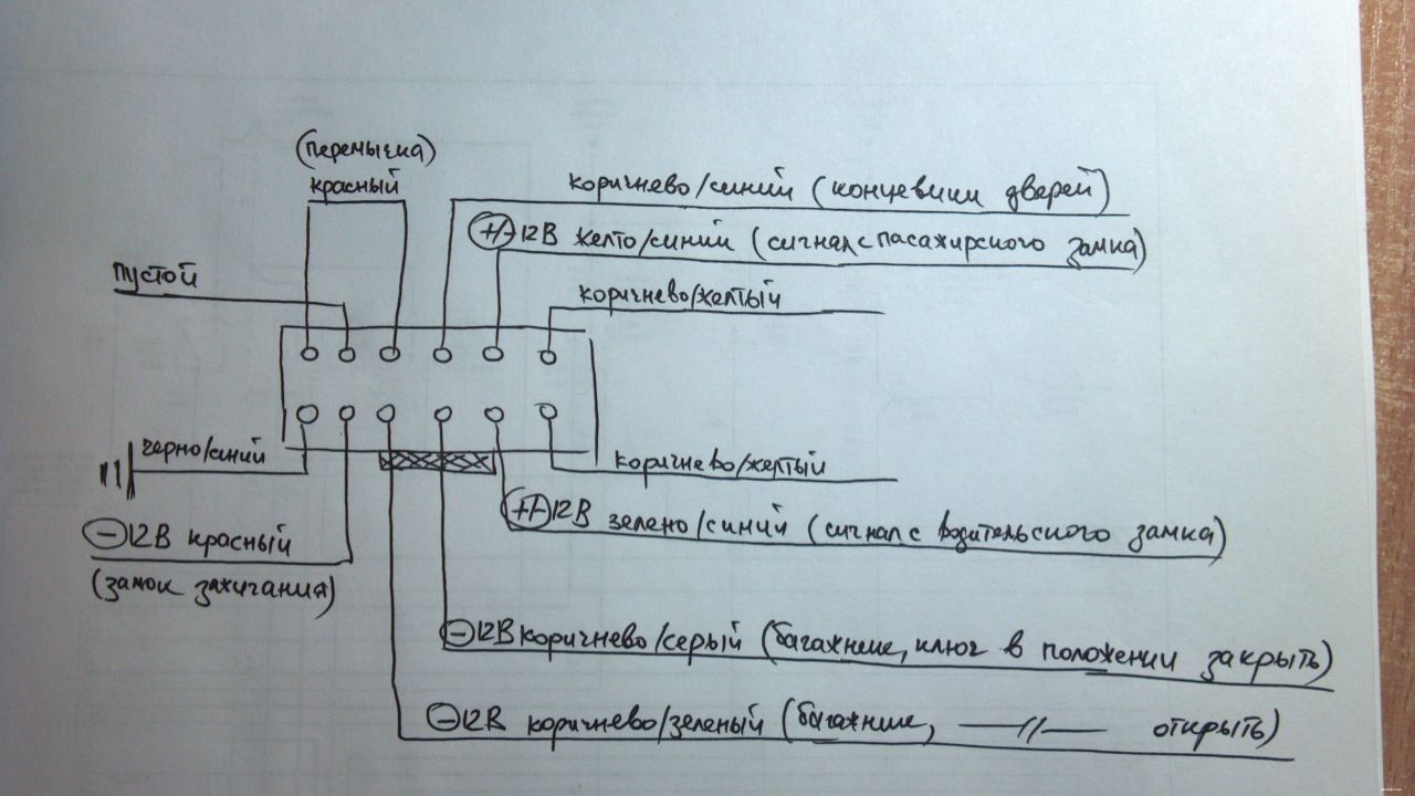

    Спочатку вирішив розібратися з розпіновкою фішки на ЦЗ. Одназ них це просто постійне живлення 12В.
    На другій 12 сигнальних тоненьких проводів. З самого ранку засів з тестером і керуючись схемою з автодати малював розпіновку фішки. Автодата теж дає не достовірну схему. Або достовірну але для якихось інших комплектацій, так як компресори бувають на 2 і 3 фішки і на 1 і 2 вакууми...

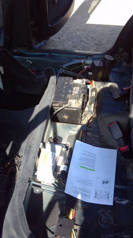

    Виглядає все так, все було знайдено окрім сигналів від передніх дверей. Але згідно всіх схем провода прямо з них без всяких запобіжників і реле мають приходити на компресор. розібрав двері, подивився які там дроти ідуть.
    В дверях фішка на 3 провода, на 2х постійно висить 12В, на 3му з"являється то "+" то "-" 12В залежно від того в яку сторону повернути ключ. Ну кольори на фішці ЦЗ і на фішках дверей співпадали, але не продзвонювались. Висновок - обрив. Знайдений він був десь під пасажирським сидінням. Співадіння, але перегнили від старості саме цих 2 провода від дверей. Інші були цілі.

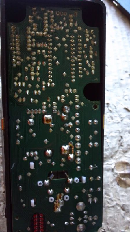

    Ну і коли поремонтував проводку виявилось, що ще й перегнила одна дорожка на платі компресора, так як він клацав, але нічого не качав. Поїхав на роботу, пропаяв повністю плату компресора, відновив доріжку. І вуаля. Все працює!
    Кому цікаво на фотках схема з автодати (не повністю відповідає дійсності), яка розпіновка фішки ЦЗ є реально і декілька просто фоток. Допомагав батько, один би я не впорався з тим чисто фізично, бо не маю 4 руки.

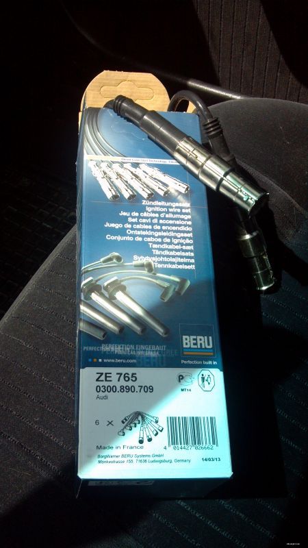

    Прикупив вчора нові свічні дроти. Бо на бензині чув хлопки в вихлопі. Свічки нові, одну запасну міняв по колу, все ок. Заїхав в гараж, закрив двері, відкрив капот. Побачив синє світло місцями. Зразу замовив нові дроти. В мене стояли ще оригінальні Bremi, але вже дубові і місцями покоцана ізоляція. Економити і купляти гімно не варіант, а тут за хорошу ціну попалися BERU.
    Поміняв, хлопки пропали. Пропали подьоргування на низьких обертах. Стало ващє шикарно!
