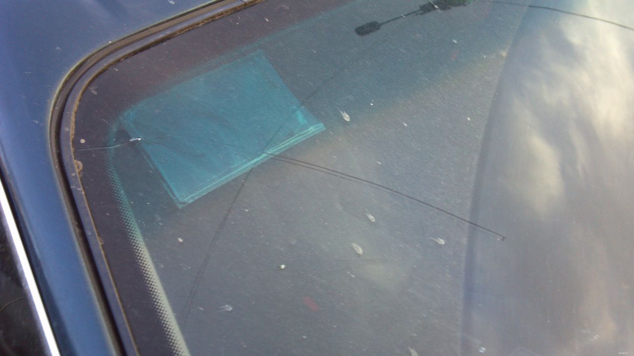

    Сцуко, блядські дороги... Ланос успішно викинув каменюку з-під колеса і маємо реультат... Тріщина помаленьку рухаться далі... Що робити порадите?

    принаймі засверлити - 80грн., щоб тріщина далі не йшла, якщо не плануєш поки міняти скло
  5. KIT
    питай контакти в чортопхай і вали клеїти поки не велика. + це пасажир, тож не буде курвити
  6. Shaggy
    Та на АННУ завтра поїду певно. Подивимся шо вони зроблять.
    Скло міняти ващє не варіант, дорого та й враховуючи стан доріг ще не один камінь може влучити в нього.

  8. rusmaks
    У мого знайомого на Рено Трафіку вже 2 рази засверлювали, а результату "ноль". Тріщина йде далі.

    Ну це як повезе - мені на АННІ 4 роки тому засверлили - далі не йде.

    На ауді дуже рідко коли везе. Кузов великий - шкло велике. Скло дуже боїться перепадів температур - дуже гуляють розміри. треба пильнувати щоб не перегрівалось ( не ставити при викривленному кузові - одним колесом на бардюрі - проти сонця). 100% що тріщина полізе далі..... так само на морозі

    Ну коротше тріщина 40см вже...
    На "АННА" сказали, що робота коштує 10грн/1см. Ітого 400грн треба відвалити тіки за ремонт. Гарантій того що тріщина не полізе далі - немає... А викинути 400грн просто так не хочеться.
    Так що задумався над заміною скла.
    "АННА" пропонує польське скло Nordglass разом з ущільнювачем і роботою за 1350грн. Є варіанти китайського скла по 1000грн за все. Але я навіть боюсь уявити його якість. Певно двірниками за місяць зітреться...
    Адріан, ти щось там пропонував?))))
    І, доречі, як поляки пускають машини з тріщинами на лобовому? Чув, що виникали проблеми і не пускали. Дехто каже, що навіть не дивляться.
    Чи може взяти б/у оригінал на розборці... 400грн хочуть.

    Та в тому, що я ще більше схиляюся до заміни бо моє вже за 16 років поцарапане полюбому. Ввечері при фарах, вдень на сонці воно світиться. Якщо вже міняти то я думаю на нове. Бо міняти на таке саме я думаю не варіант... Хоча, я думаю воно міцніше і в рази якісніше.

    У 80% випадків встановлене вживане вітрове скло за деякий час(до 2-ох тижнів) дає тріщину. Чому: бо скло деформоване(має пам"ять попереднього кузова) і при навантаженнях(їзді по нерівностях) тріскає. Кузов кузову не рівний тому таке стається.
