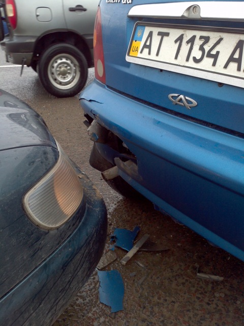

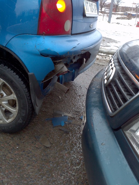

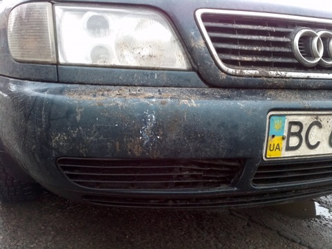

    Пічалька сталася. Не приємно... Але чувак адекватний попався. Розійшлися по хорошому.
  10. bass
    Таак - дрібна подряпина на бампері ;) Добре що не вїхав йому аж до керма, думаю, що навряд чи бампер погнув би :D
  11. Kinder
    Kinder Аксакал
    VW B6 Passat 2.0 2006
    21
    Ти йому сказав лише: "вибач, я більше не буду" і розійшлися? ))))))) Шег, ти лучший )))))))))))
  12. kym
    Ти розкажи як ти його три метри пхав і не чув що пхаєш))))
    Пропоную Шегу дати кличку " винищувач китайців" (машин)..)))))))))
