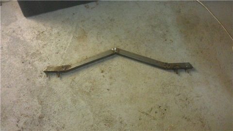

    Маю креслення планки. можна зробити, але тре кусок рівної металічної полоси 610*40*4 (мм)
  4. Shaggy
    Я теж скачав вже в неті. 610мм мало буде довжиною. Треба 630.
    Можна її робити без вигину, але не відомо чи тоді шків гідропідсилювача керма не буде заважати. Навіть якщо його зняти буде заважати вісь скоріш за все.
    Ну і можна робити навіть не з полоси. Я тут нарив повно варіантів. Наприклад:
    І щодо клину який Ромко намагався запхати - М18 має бути... А він туда болт різьбою М30 не менше хтів запхати. Куди він його пхав???)))
    Без клину колінвалу нема сенсу стопорити розпредвали, бо при установці ремня колінвал змістить на пів зуба - зуб в якусь сторону тоді, дивлячись як буде ремінь лягати.

    Народ, ніколи не беріться виставляти ГРМ на цих двигунах без цих інструментів!!!!!:
    Вчора взяв лише планку, поїхав виставляти, розпредвали були трішки зміщені. Виставили їх разом по планці, але колінвал постійно гуляв по трошки від мітки.
    Коли провернув ремінь на шківах розпредвалів, тоді колінвал став по мітці.
    Ввечері катався так, зрозумів що так діла полюбе не буде. Так машина почала їхати, але відчуття було, що не співпадає розпредвал з колінвалами. Зрозумів що все ж без клина колінвала нічого не вийде.
    Сьогодні взяв клин колінвала. Ще раз уважно все перечитав і поставив все згідно Ельзи.
    Коли знов добрався до ГРМ зрозумів в чому проблема. Натяжка ремня в різних точках різна виходить. Таке виходить можливим тіки на V-образці. На рядному двигуні я ніколи такого не бачив. Вийщло що на лівому розпредвалі натяжка величезна, від коілінвала прямо, а натяжний ролік натягує ремінь тіки на прявому. Тут і вся собака зарита була...
    Прокрутив колінвал в ВМТ 3го циліндра, вкрутив клин, переконався що мітка на шківу стоїть рівнесенько.
    От тоді саме цікаве. по планці виставив розпредвали, і зйомником познімав шківи з розпредвалів. Вони там на конусі і вільно обертаються відносно розпредвалів. Тоді знову поставив планку і надів ремінь.
    Після цього натягнув ремінь, натяжка вийшла однаковою всюди, чого я і добивався. Тільки тоді затягнув шківи і зняв планку. Викрутив клин, прокрутив колінвал на оберт. Все окей.
    Заводим і о чудо. Пропали простріли в вихлопі. На дорозі машина ожила. Сьогодні ганяв тішився.
    Висновок один - німців не намахаєш мітками на шківі і блоці мотора. Пів зуба туда, пів зуба сюда і вже катавасія.
    Так що, шановний Юра, куме!!!!, креслення беріть і робіть інструмент. Бо воно так має бути. Тоді воно все міняється за годину реально. Таке виставляння з уявними мітками не дуже получається як бачимо...
