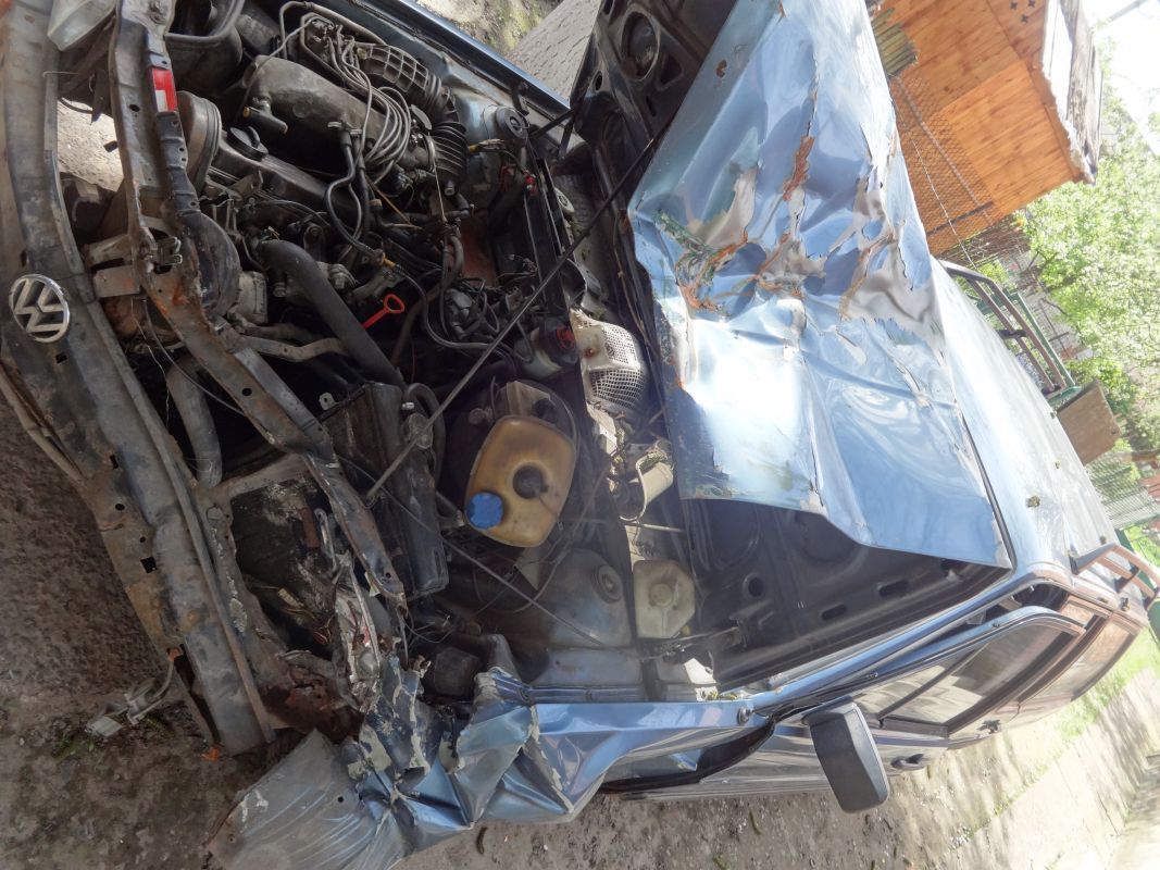

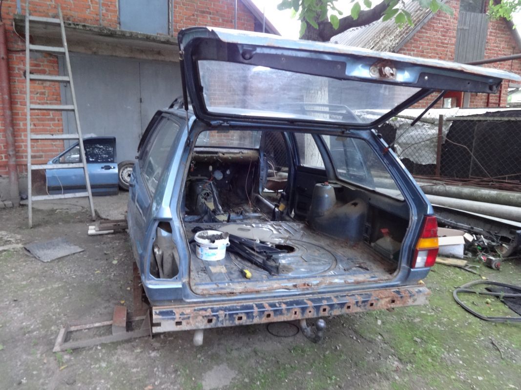

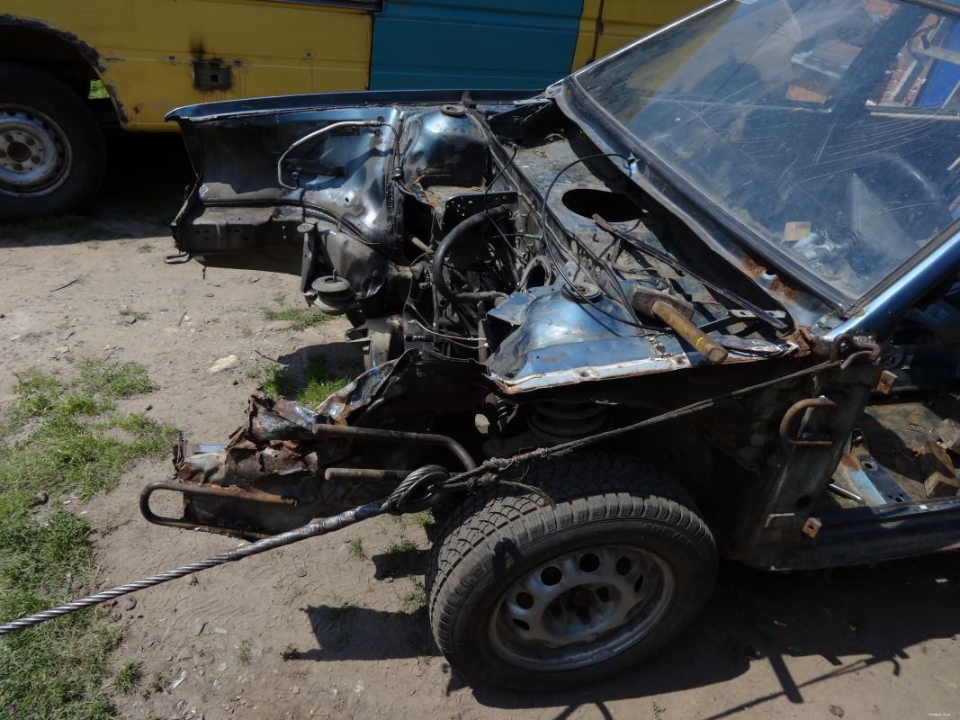

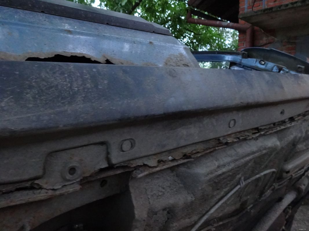

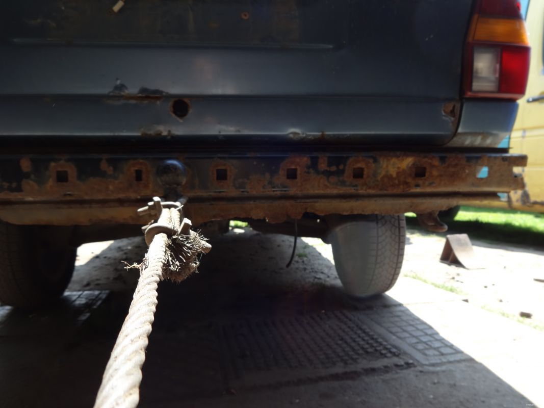

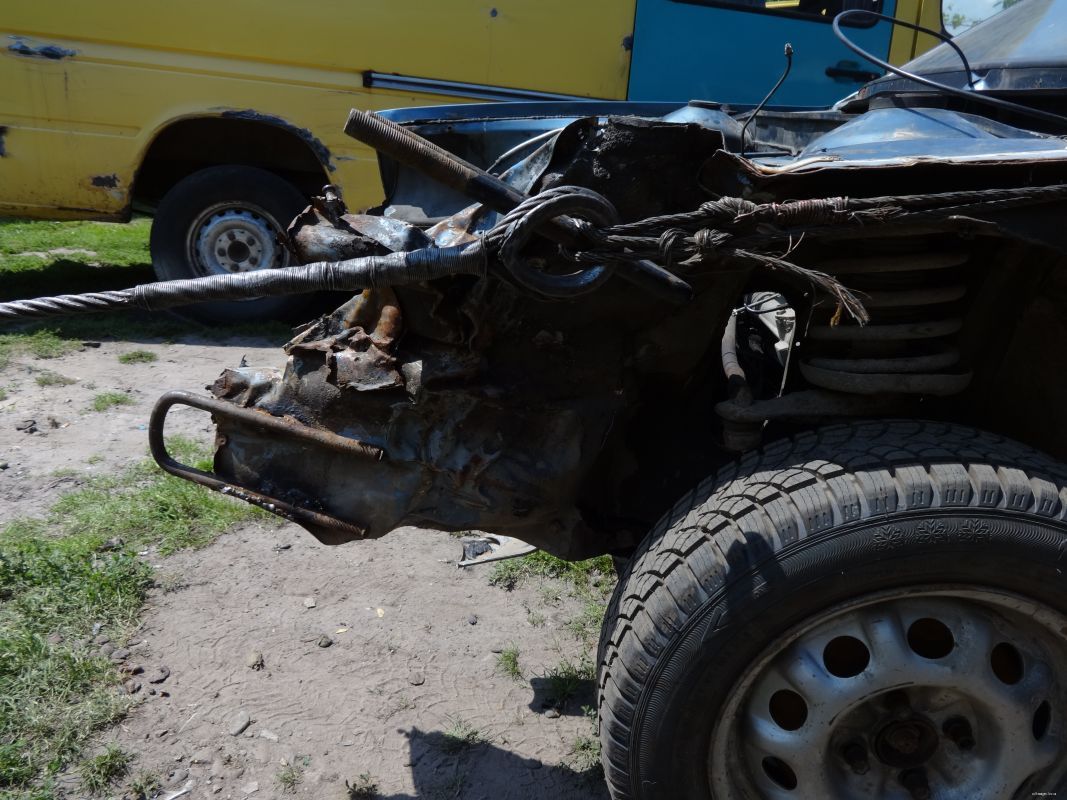

  5. vwiskasha
    вчора вечером повідрізав трохи мордочки і з трудом витащили двигун ...
    сьогодні зніму головку та колектори...
    фотозвіт вечерком )

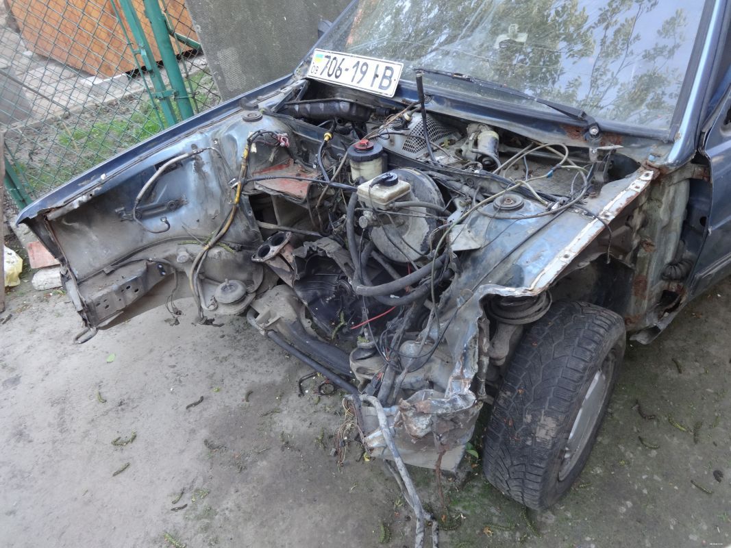

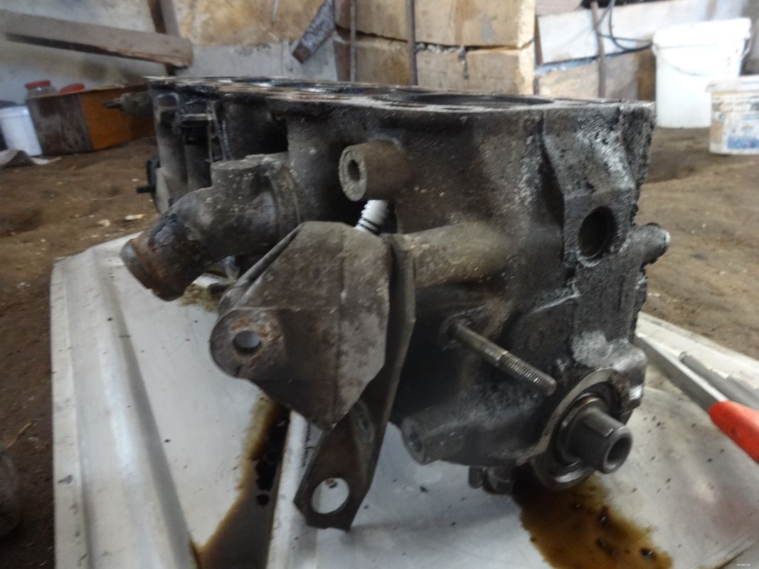

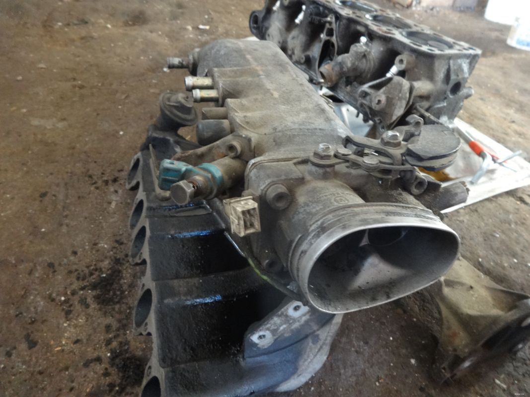

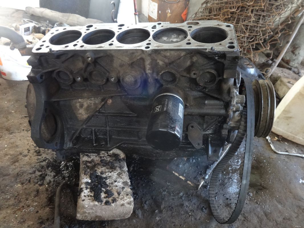

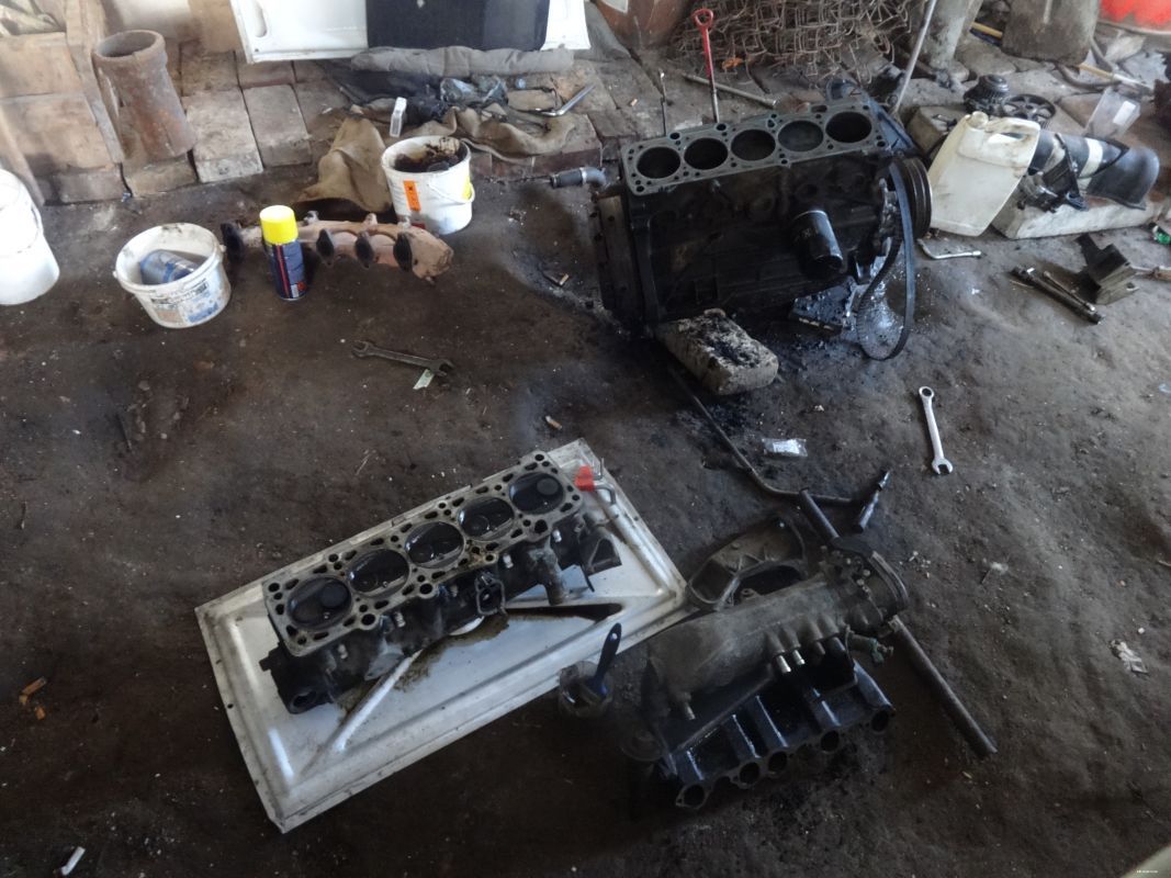

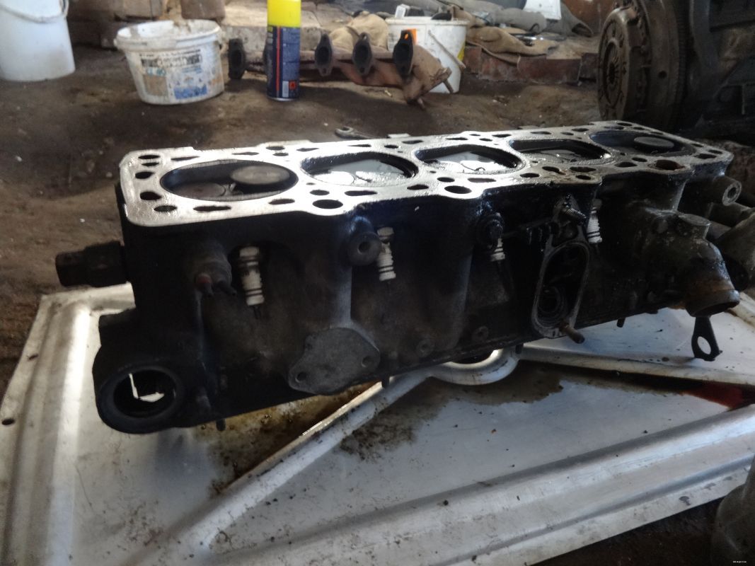

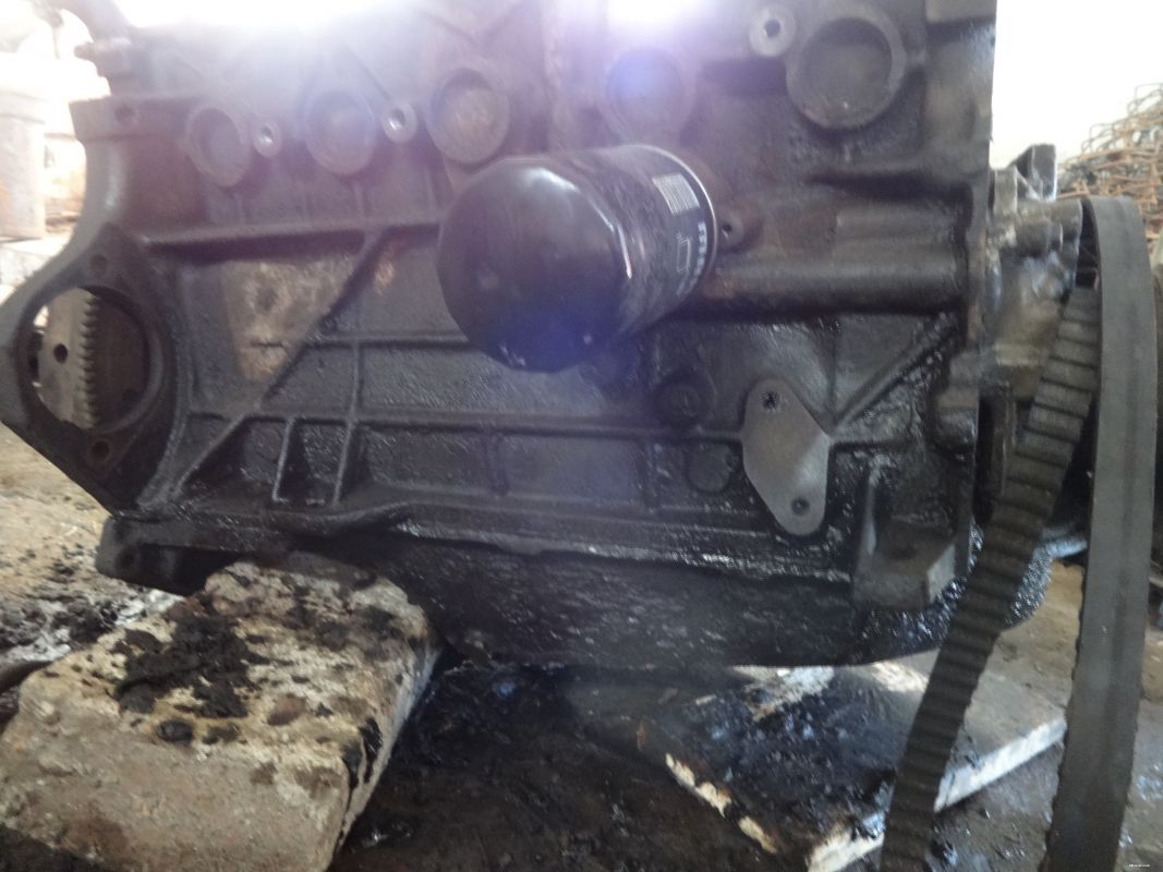

  6. vwiskasha
    ось ....зробив перший крок до мети...
    мене дуже зацікавив стан двигуна бо він весь засраний маслом ,ззовні та всередині...вирішив зняли головку... це виявилось не просто бо "зірочки" у мене немає....ну за хвилин 40 це питання вирішилось позикою "зірочки" та купівлею перехідника на 1/2(головка на 10 1/2)...ціна питання 16 грн.
    ось декілька фото
    п.с піскажіть будьласка яка приблизно ціна комплекту поршнів та колець... розмір моїх 80.985 двигун НР.....

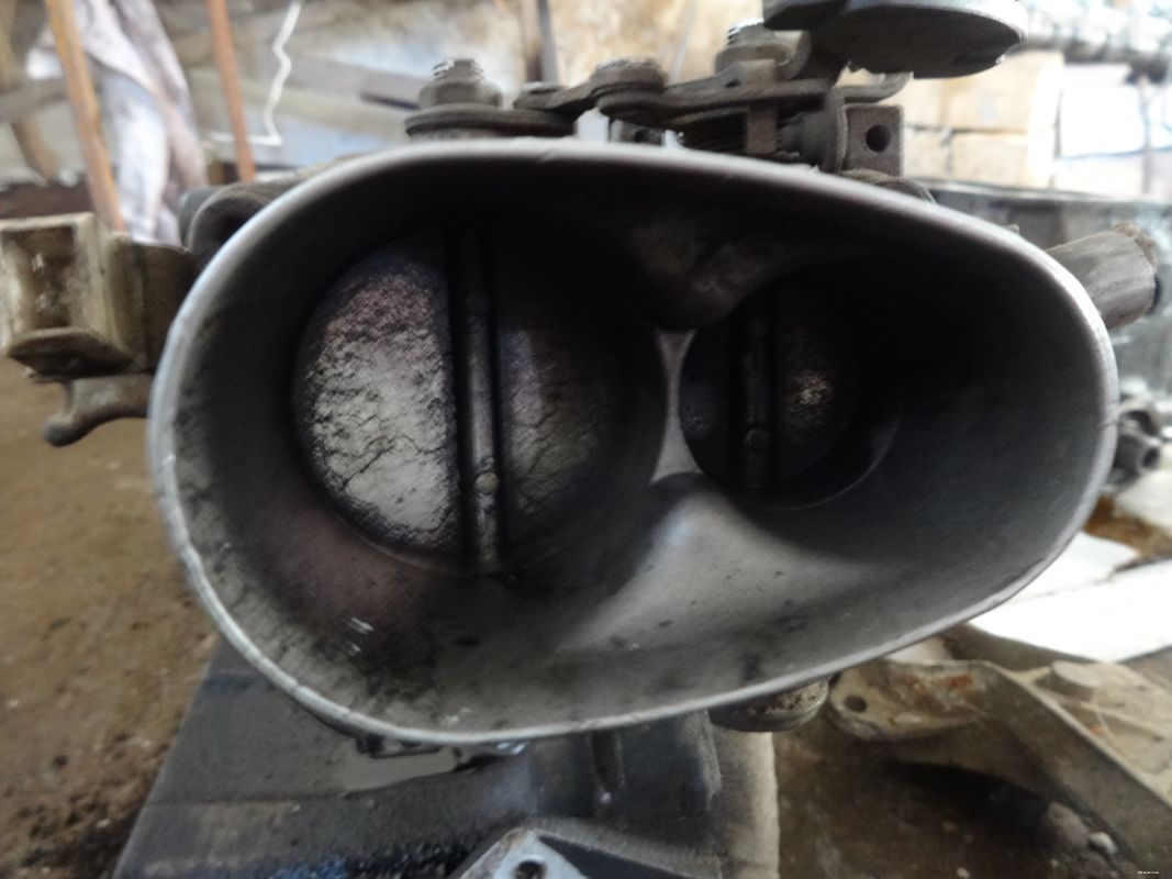

  8. Shaggy
    Супер! Так тримати!
    Мотор бомбезний. Дві заслонки на дроселі, це класна штука. Як на 2.6.
    Які це букви мотору? Ато я шось навіть не пригадую 2л 5-горшкового...
    Судячи зі всього він добре їде і чималий крутний момент має.

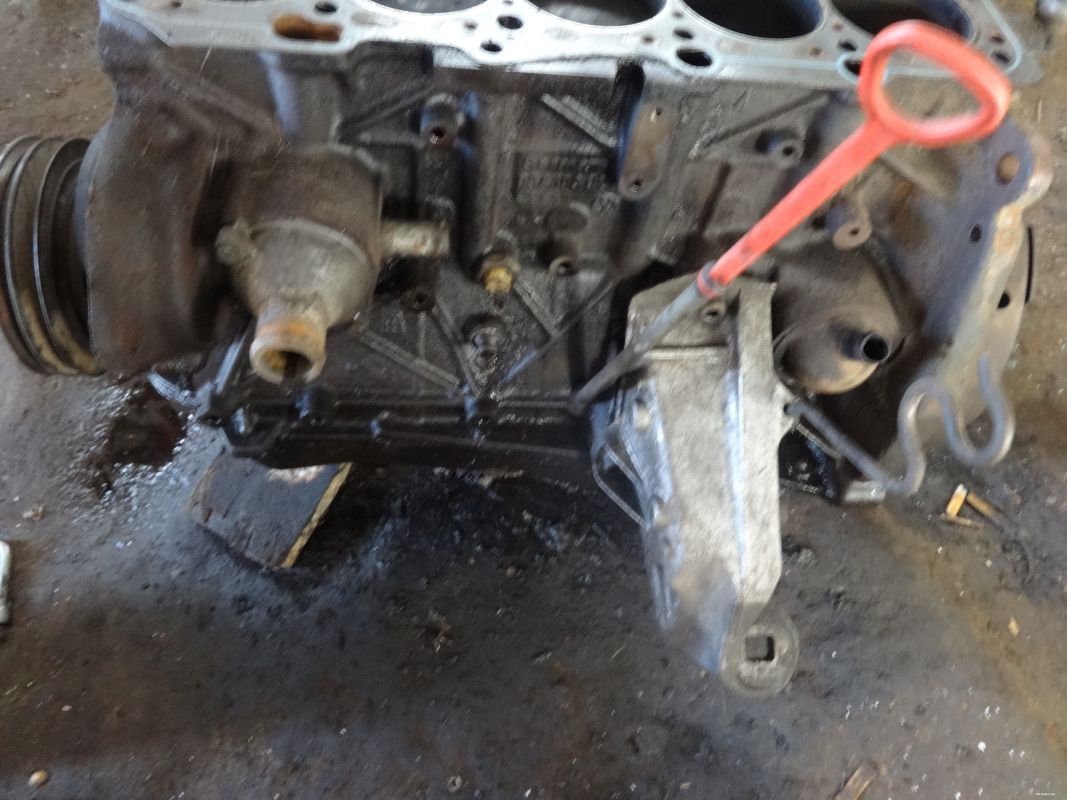

  10. vwiskasha
    дякую! буду вдячний ) за V6 незнаю бо такого ще не мав але люди кажуть що він значно проблемніший ніж 5ти банячний...
    до речі головка в дуже хорошому стані тільки треба перетерти клапана і буде супер....(гідрокомпенсатори попередні власники поставили нові... я не вірив але коли вскрив головку зрозумів що це правда) пройшли 5к. авто вони купили цієї зими
    а на рахунок блоку піддон ше не зняв...але проблемка вже є ... поршня в блоку люфт мають ( важко пояснити словами но він точно завеликий ) сам блок без царапин та без виробітки ... на одометрі 300 з чимось к але він здається вже давно непрацював..

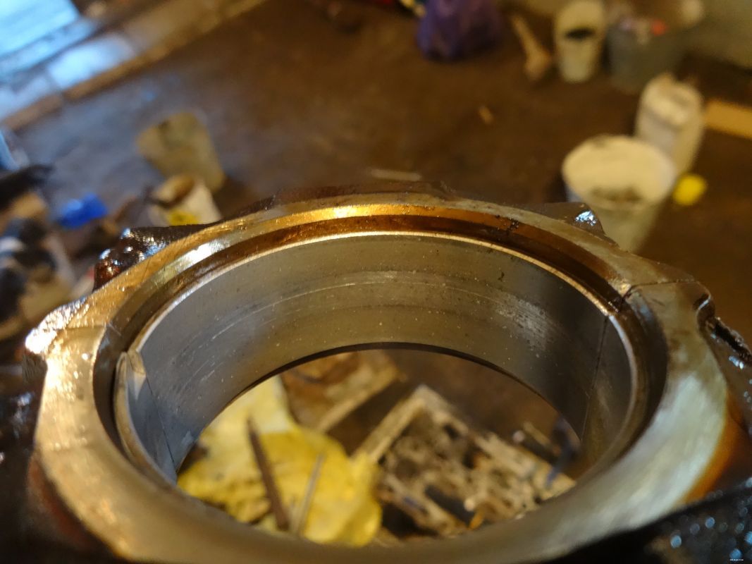

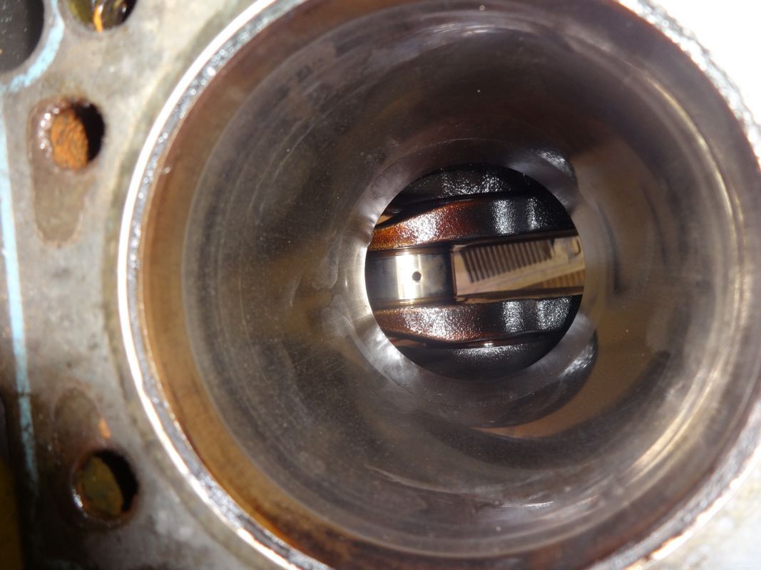

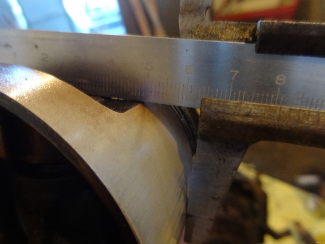

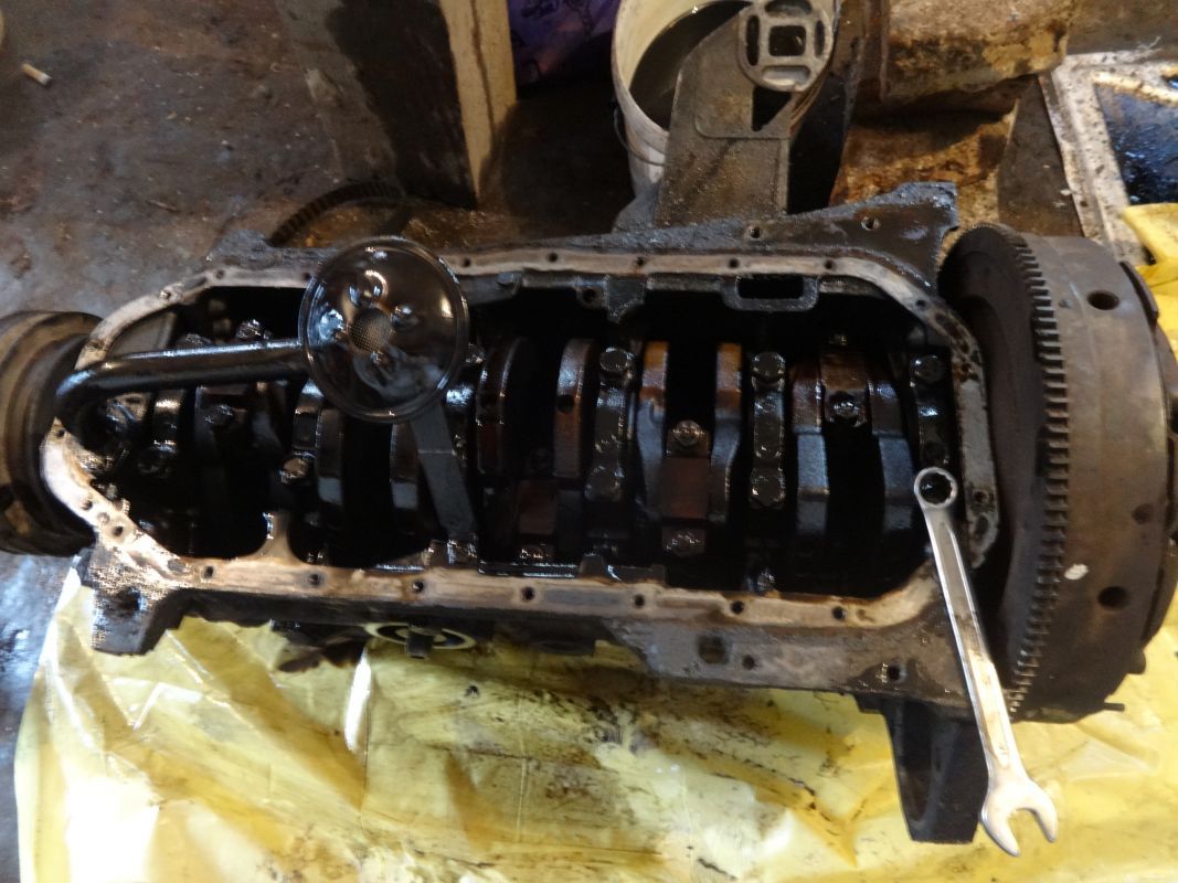

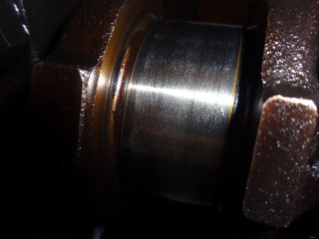

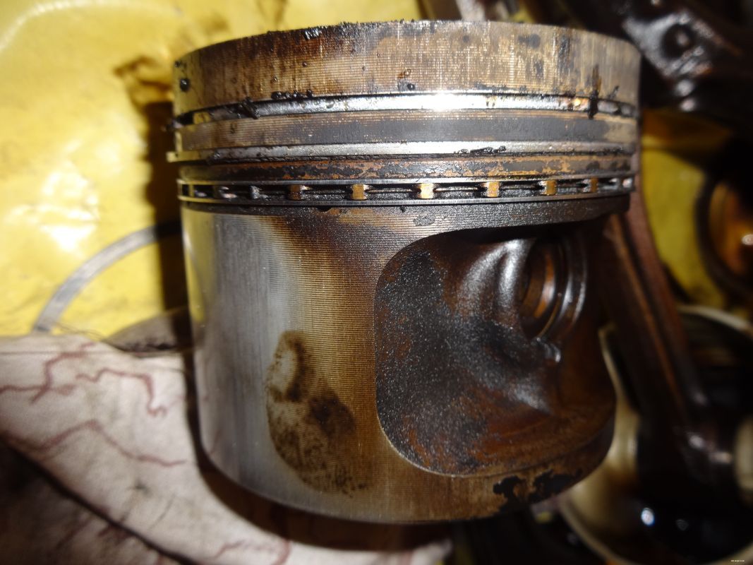

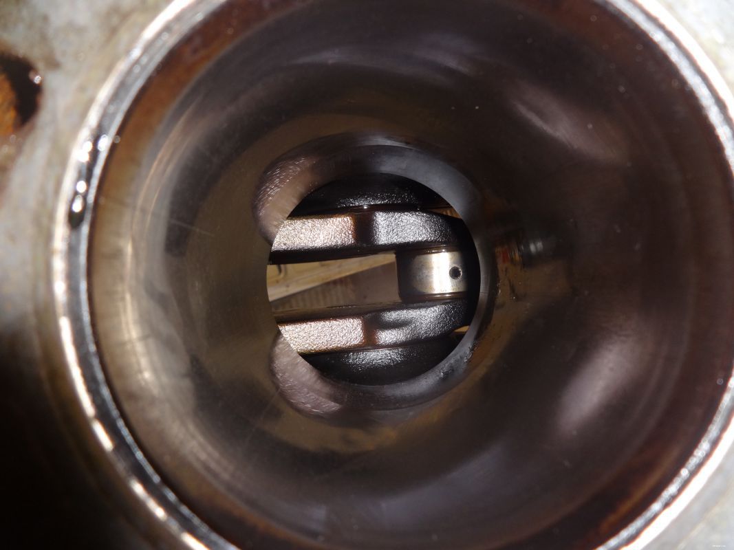

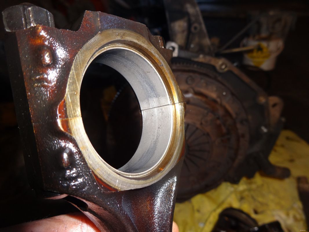

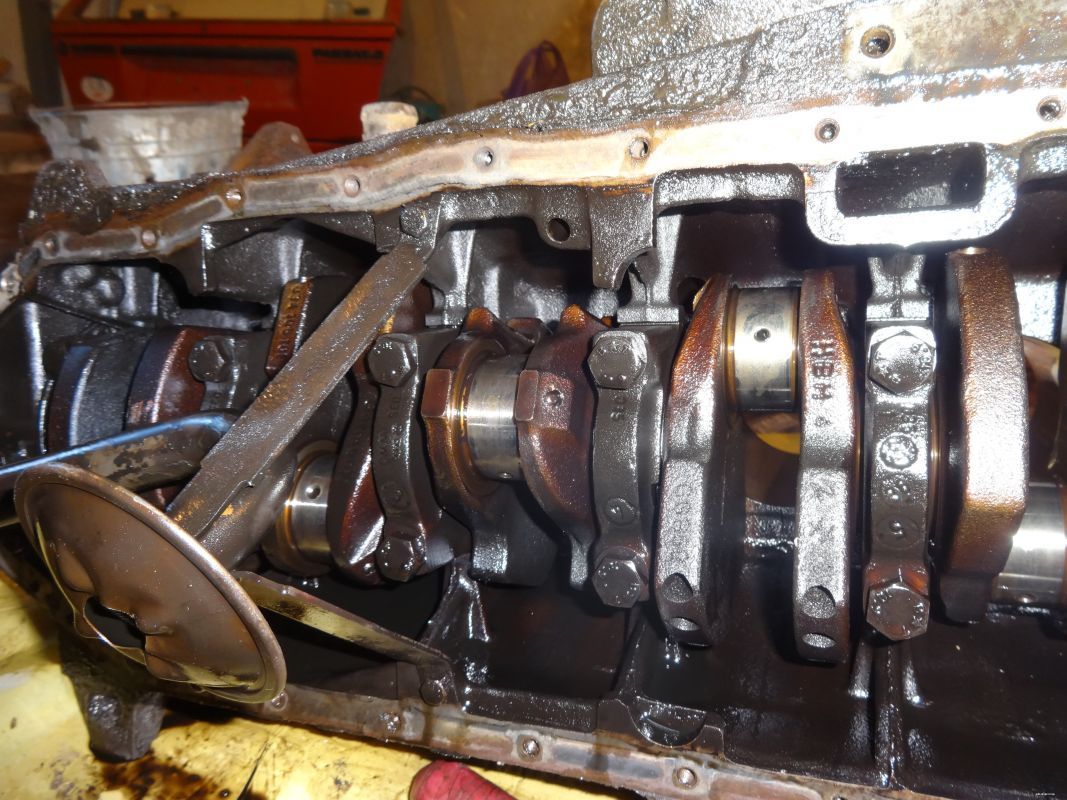

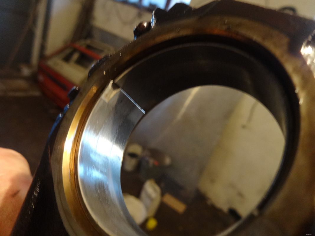

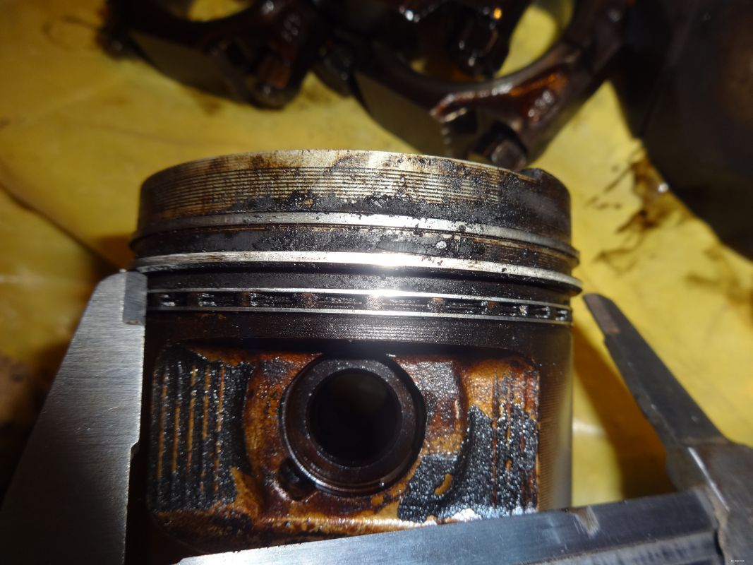

  12. vwiskasha

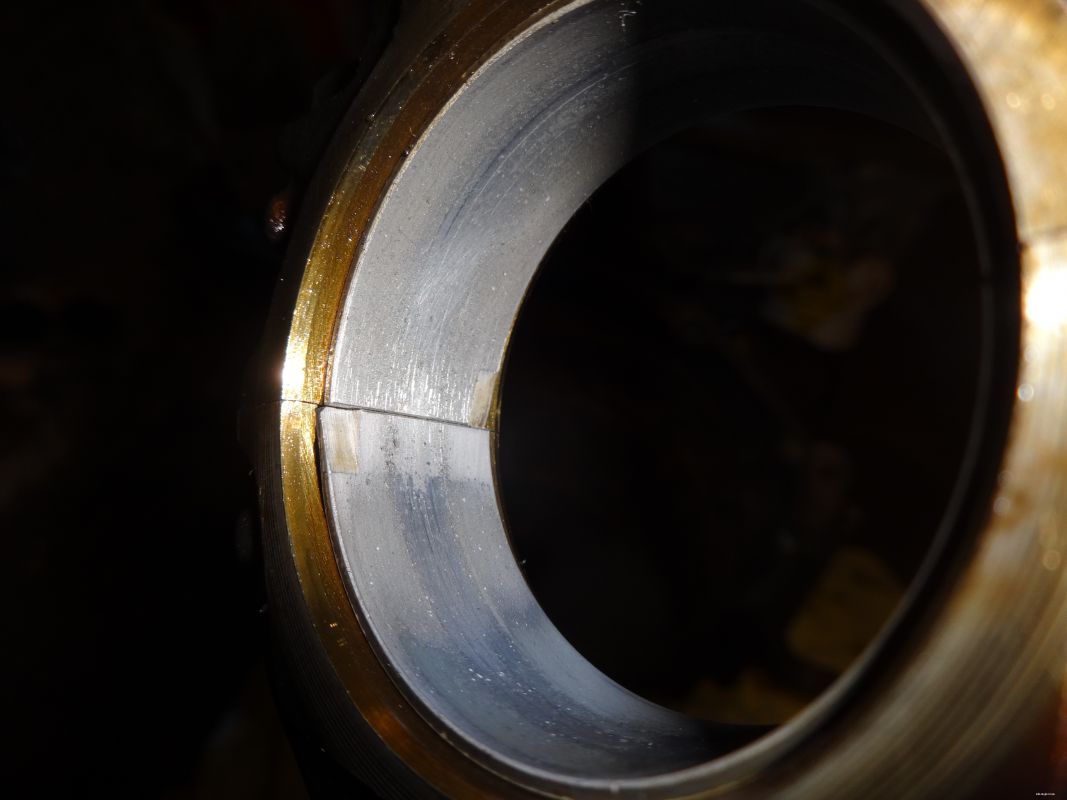

    вчора після роботи знайшов годинку вільного часу для пасика...
    зняв піддон...
    відкрутив шатуни щоб оцінити стан поршневої
    колінвал у хорошому стані
    вкладиші звичайно під заміну ...стан терпимий
    стан поршнів мене порадував після заміру штангеном ...пальці взагалі без люфта
    на порші написано 80.985 ось шо наміряв
    і ше вияснилось що кільцям настав капєц..
    [​IMG][/url][​IMG][​IMG]
    і ще фото циліндра...

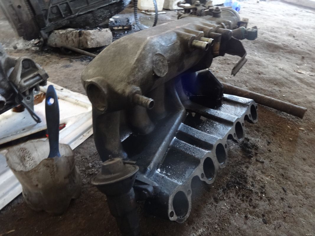

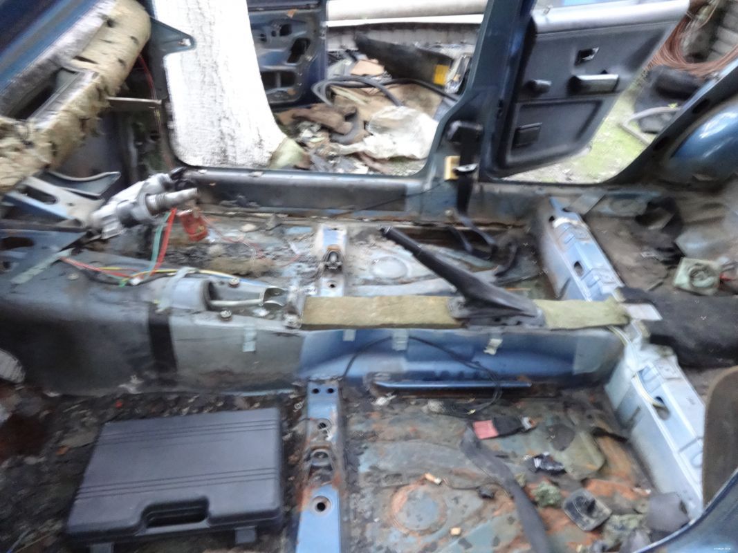

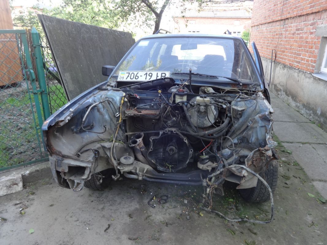

  16. vwiskasha

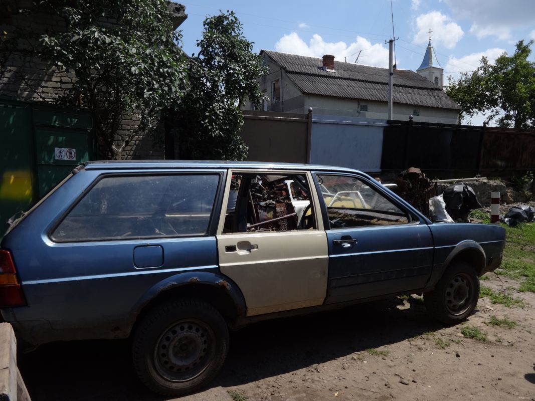

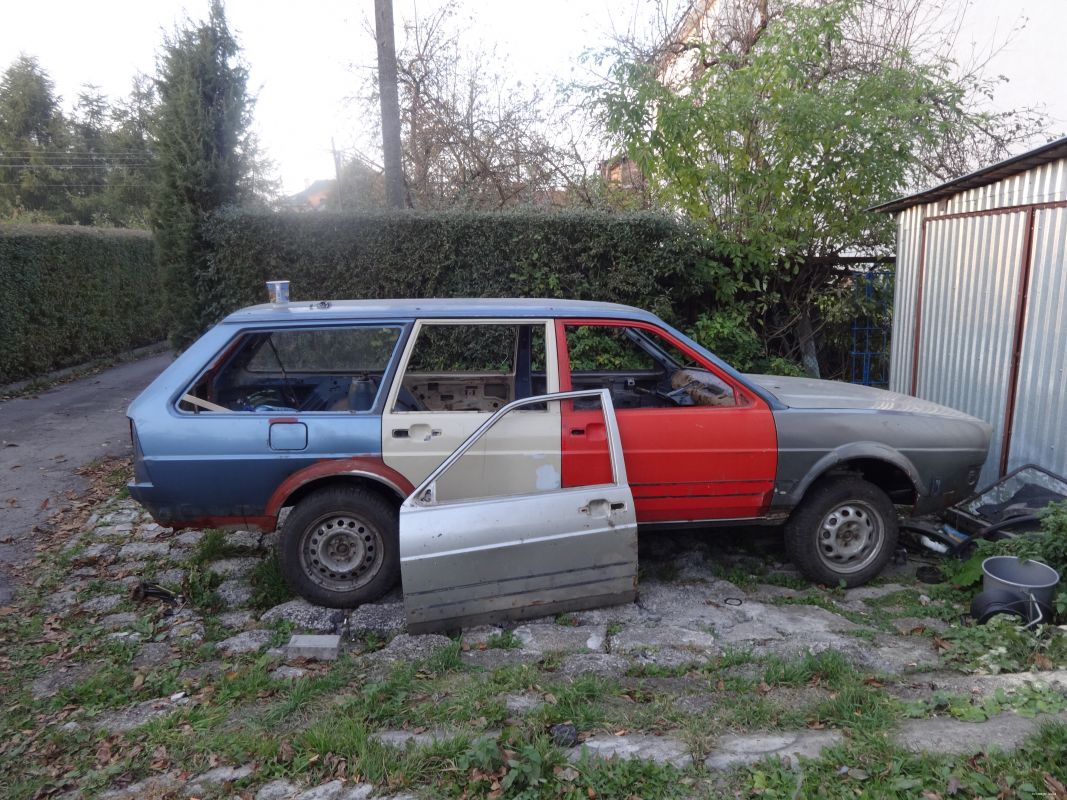

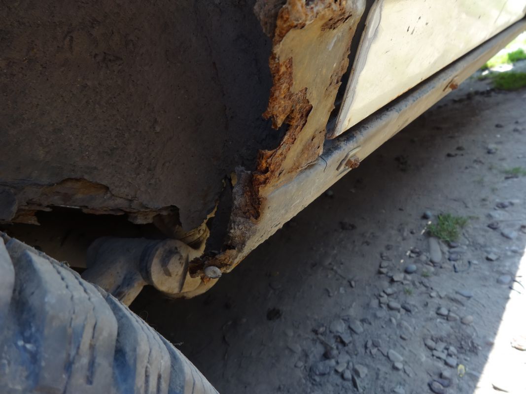

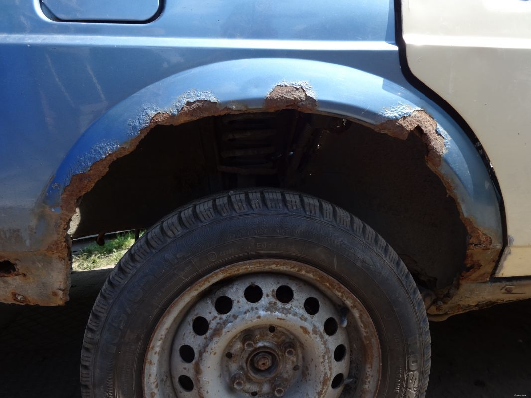

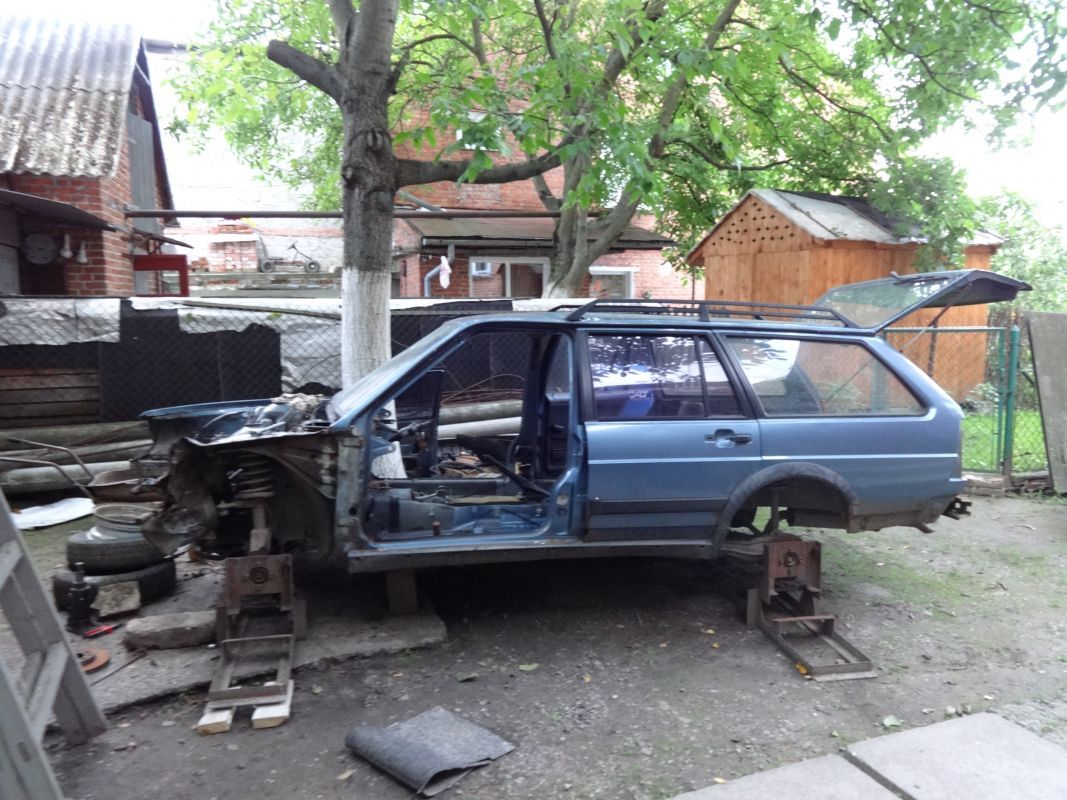

    оновлю чуть ... на фото розборка 2 липня..на сьогоднішній день на поварці...

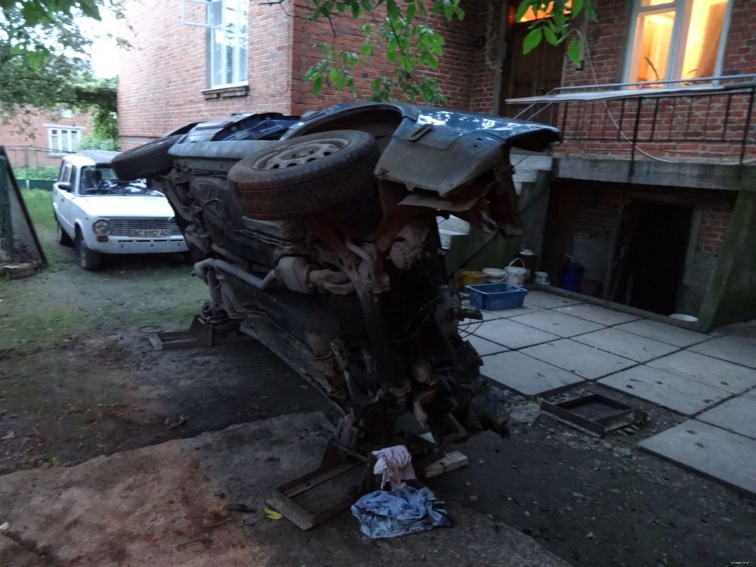

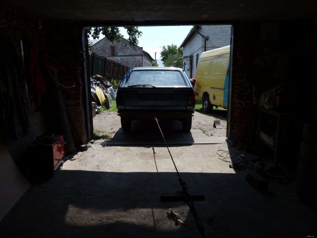

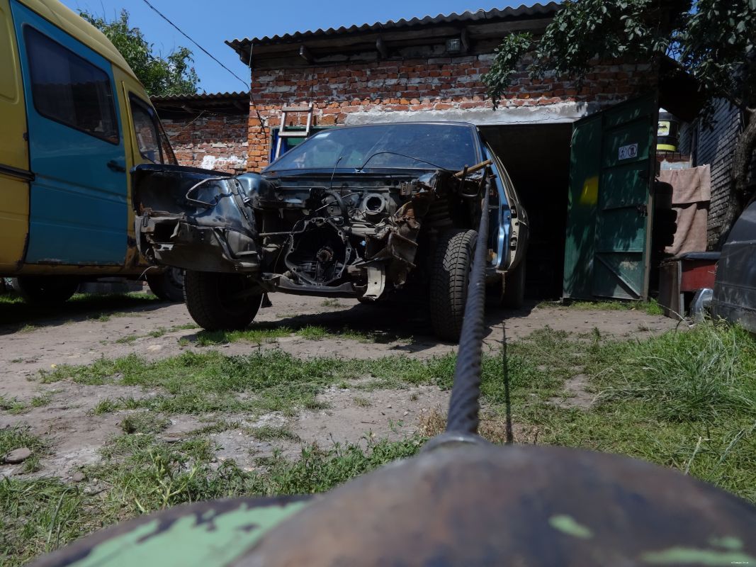

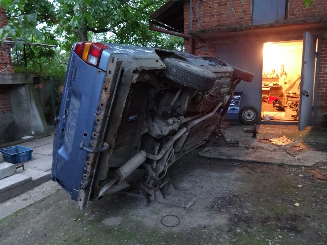

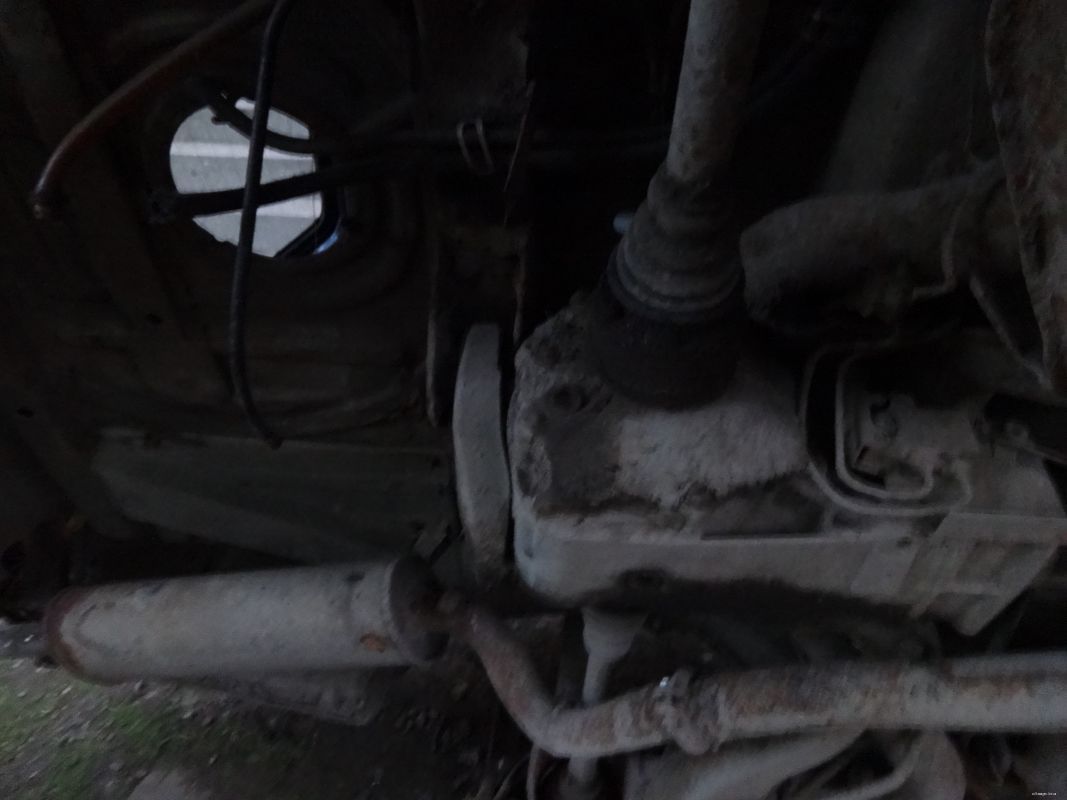

  17. vwiskasha
    фото зроблені пару тижнів тому... витягування...
  18. vwiskasha
    забрав пасика...майстри трошка накасячили денеде:sad: но нічо , сам дороблю:cool: ціна роботи ВАЗ 2105 1983р.в.
