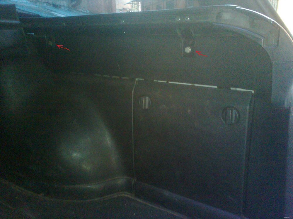

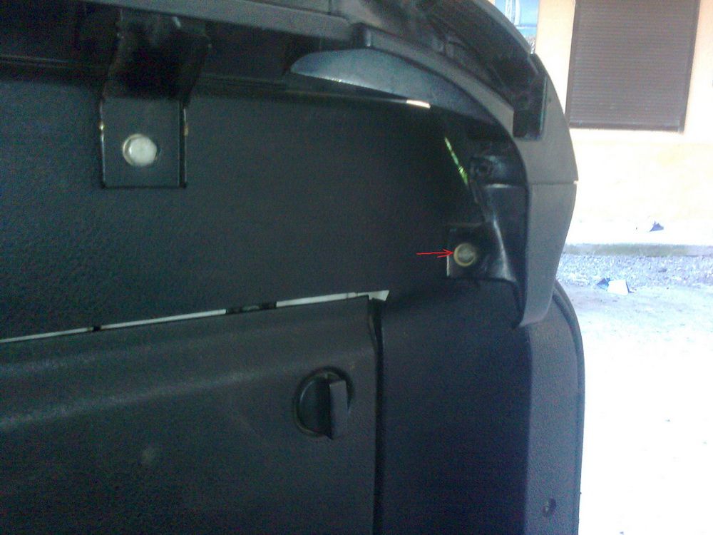

    ну як сказати, я купив повністю всю пласмасу на багажник, коли зібрав його, то залишилися лише рейки для шторки, а прикрутити немає до чого, так як там тільки но дирки.
    а які болти повинні бути? довгі чи короткі, і дирка на пласмасі де ремінь безпеки я так розумію мала бути пластина яка закручується на два шурупа

    болтики 6 мм діаметр довжиною до двох см.Можу порадити по тел. о6747568 вісім нуль.

    вони мені кажись точно не підійдуть

    [вони мені кажись точно не підійдуть[/QUOTE]
    приліпи на суперклей
  5. hooliganlviv
    hooliganlviv Місцевий
    passat b3
    приліпи на суперклей[/QUOTE]
    буду якось думати, якщо би побачив що там має бути, то би думав як поставити
