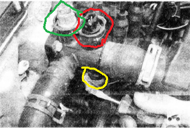

    стався в мене казус, тріснув тройник патрубків, і вилився весь тосол, проїхав 2км, так як небуло кому мене тягнути, добре що машина неперегрілася.
    ось фото тройника (фото з журналу)
    помпа могла накритися через те що працювала в холосту?:sad:
  8. hooliganlviv
    hooliganlviv Місцевий
    passat b3
    яку краще брати б/у чи нову,?
  9. diesel757
    в мене в типовій ситуації (патрубок розірвало) не накрилась (є в моїй темі).
    що, помпу?
  10. Shaggy
    Фланець тільки новий. Бо кожний беу вже має свій вигин.
    Помпу тобі нашо міняти? Нічо їй не буде.

    поміняв тройник, залив тосол, завів, все як положено, но тосол виганяло з бачка і печка не гріла, зрозумів що завоздушена, відєднав шланг до пічки, завів, дочекався поки непіщов тосол з одного і другого отвору, знову прогрів до включення вентилятору, всеодно тосол витікає з бачка, хоть печка тепер знову працює правільно.
    Як вигнати правільно повітря зі системи? чи воно потоім само виведеться? в неті дивився порядок заміни рідини, все так і робив, но результат тот же,
  15. DomInIc
    особисто я після якихось робіт по системі охолодження роблю так:
    1) все ставлю на свої місця, закручую всі патрубки;
    2) заливаю тосол до половини бачка;
    3) заводжу машину і даю їй грітись, при тому трохи газую, щоб швидше прогрілась і відповідно слідкую за стрілкою температури; кришку термостата не закручую;
    4) даю відкритись великому колу і включитись вентилятору, при тому якщо рівень тосолу падає, то доливаю знову ж таки до середини бачка і дивлюсь чи з "возвратки" тече тільки тосол! якщо ше десь трохи виганяє повітря, то даю ще трохи машині попрацювати;
    5) коли уже вертається тільки тосол, машина прогріта, ніде нічого не тече, то доливаю тосол до норми, закриваю кришку і спокійно їду)
  16. hooliganlviv
    passat b3
    все це робив, рідина в бачку пригає, то до мінімуму, то аж витікає з нього, машину прогрівав 3 рази вже, проблема в тому що тосол вигнало повністю коли тріснув тройнік, і в мене відчуття що десь ще є повітря, думаю в понеділок вже все зроблю, але паро варіантів булоб добре ще почути, а з возвратки тосол так і не тече(
  17. vwiskasha
    забитий шланг возвратки
  18. DomInIc
    вот тому і виганяє тосол з бачка, йому нема як циркулювати по системі;
  19. hooliganlviv
    passat b3
    якщо його опустити тоді тече, а якщо його поставики коло бачка ні,
  20. vwiskasha
    зніми продуй шланг і заодно подуй в радіатор там де шланг зняв...
