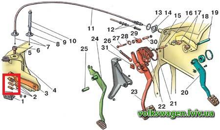

    Порвався тросик щеплення, загубились кріплення ось ці :
    Не знаю де їх шукати (думав будуть в комплекті з тросом але ні) в одному магазині взагалі сказали що таке можна знайти хіба на шроті. Підкажіть де таке шукати.

  3. Kam@toZ
    заїдь до мене я маю

    Коматоз, куди саме підїхати?
  6. Sirko mk1
    Sirko mk1 Active Member
    Дякую Коматозу за допомогу.

    Смішне питання, але де кріпиться трос щеплення точка А чи В?
    Бо давно він вирвався мені в дорозі і я замінив, але не видно було як попередній був закріплений. Але у звязку з тим, що трос щеплення міняю кожен рік, можливо щось не так, не правильно встановив. В мене встановлено на позицію "В". Хотів спробувати переставити на "А" для експеременту, але не дуже вдалось, було темно і не видумував нічого.
  16. DomInIc
    якщо я нічого не напутав, то в себе кріпив його в т.В
    а взагалі так то подивись по його розтяжці троса, має слугувати тобі підказкою)

    старого вже кілька років не має((( а новий може бути і там і там

    як на мене, то немає значення куди його кріпити в т.А чи т.В, адже від цього буде залежати лише натяжка троса біля самої коробки;
    можна виставити натяжку (вона там здається на 2 гайках - прийнаймі так в мене) по різбі десь на середину і тоді натягнути трос в середину і поставити його в те місце куди він захоче, а тоді акуратно дотягнути його біля коробки)

    DomInIc, суть в тому, що реголюється нормально, а не подобається, що часто з ним щось стається і тому закралась підозра про неправильне встановлення
