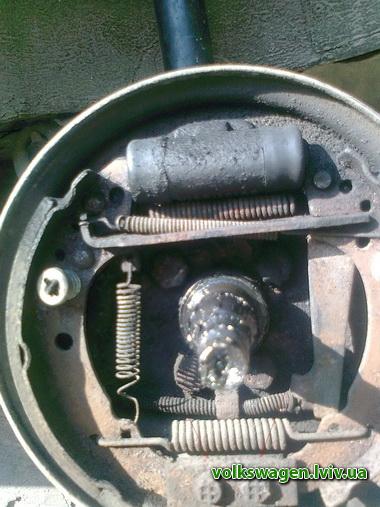

  15. Sasa
    Стальні троси не розтягуються. Хіба що надриваються. А у твому випадку треба відпустити гайки з салону і регулювати клином в задньому барабані. Знімаєш барабан відкрутивши підшипник і заганяєш клин що розклинює колодки в сам низ. Далі пробуєш барабан надіти. Якщо не виходить то клин трошки піднімаєш. І так до того часу поки барабан не почне надягатися.
    Удачі

  20. agent
    agent Початківець
    джетта2
    Що собою представляе той клин.Як він там буде триматись(клин не випаде в процесі роботи)[​IMG]Тудавставляти клиня де стрілки на фото?
