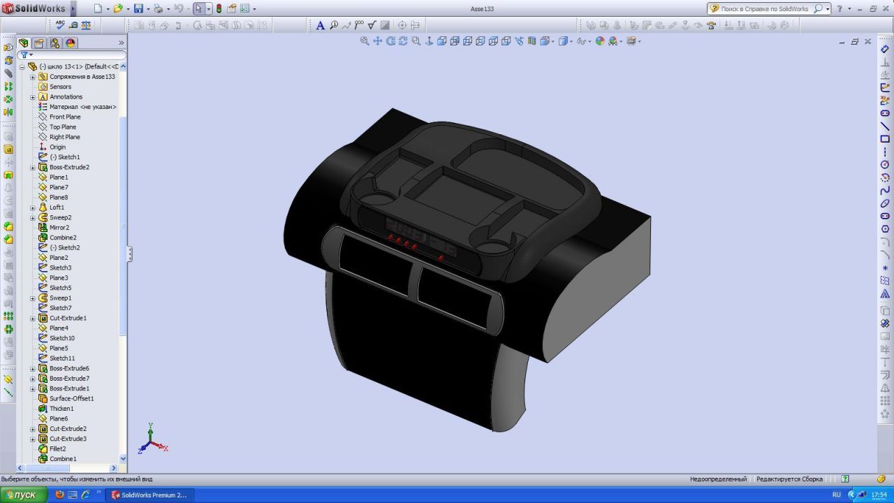

    Трошки не вистачало (особливо у далеких мандрах) якихось шухлядок, підстаканників і т. д. Не вистачало і великого годинника (щоб усі пасажири бачили, і не відволікали запитаннями), ну і термометра ...( борт комп у мене, як правило показує щось інше)
    Так з"явилася ідея:
    яка пізніше і була реалізована у ось такий Гаджето-девайс...
    Забезпечене місце під мій любимий формат сочку, і склянку (упс, картонку) кави....

  3. VladyslaW
    VladyslaW Active Member
    VW JETTA II 16V PL-була
    Ледь не забув додати... Жодних дірок, саморізів, самоклейок... Знімається одним рухом, тримається мертво...
  4. Sasa
    воу, не поняв при чом тут солід-воркс? Ти що, сам проектував і виливав десь на заводі?
  5. VladyslaW
    так, сам придумував, проектував, робив зі склотканини і смоли, руками, які нічого не крали, на кухні.....
    ніяких заводів...
  6. ENERGY
    ENERGY Місцевий
    Була Jetta II 1985 1,3 HK 2Е3
    А як тоді воно тримається? Магніт?
  7. VladyslaW
    спеціальний язичок, що просовується в щілину між панеллю приладів і гратками подачі повітря, а потім тими гратками і притискається...

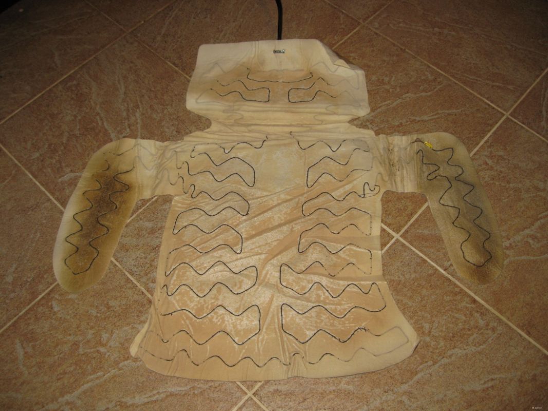

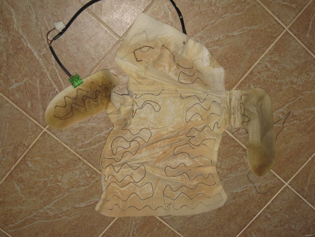

    Зважаючи на близькість зими вирішив відновити підігрів передніх сидінь.
    Ось таким я демонтував його влітку, коли знімав для прання обшивку сидінь:
    Дріт обірваний і всюди позміщувався зі штатних місць.
    Спочатку попришивав (голочкою і ниточкою) дріт на місця, запаяв місце обриву...

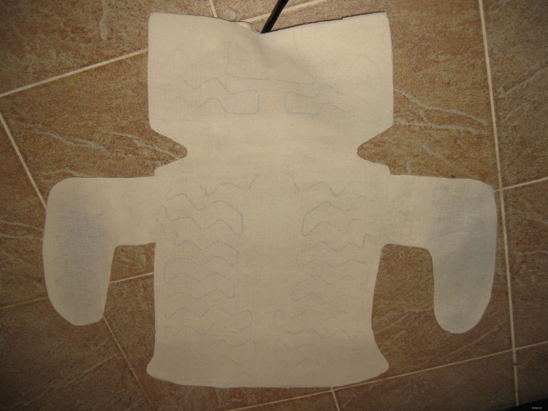

    потім, щоб відновити жорсткість і захистити від повторного перетирання прасочкою наліпив клейову тканину:
    Та тканина називається ось так:
    це все зайняло сумарно (на 2 сідушки) години 4 часу...Плюс на установку годинка...
    Зате тепер Ії Величності Дупі не треба шапки... Все працює!
