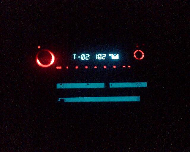

    Всім привіт,сьодні зробив собі таке[​IMG],в плані заміна дротів на колонки,та +і-на магнітофон,установка пищалок,причина заміну блимання магнітофону,чи дасть результат???????
  9. ENERGY
    ENERGY Місцевий
    Була Jetta II 1985 1,3 HK 2Е3
    Заміна проводу на магнітофон дасть результат. І чим більший провід - тим кращий результат.
    До речі є ше один спосіб дешевий приєднання конденсатора електролітичного на декілька тисяч мікрофарад.

    А який дріт бажано(тобщину).
