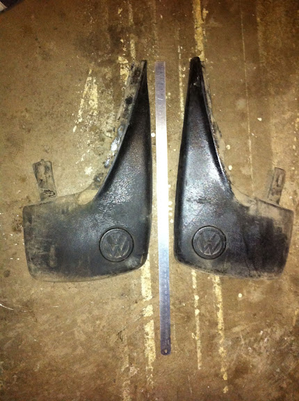

    На заметку кантроводам. Оригинальные брызговики это не что-то мифическое. Оно есть на екзисте всего лишь за 155 грн !по оригиналу!. Правда не знаю пара лил один (в примечании написано "упаковка")
    VAG 191 075 111 Брызговики передние 1уп 8 дн. 155,00
    А тим часом труба між резонатором і задньою банкою розвалилась в пополам. Тому шукаю 15-20 см прямої труби з нержавійки чи титану з !внутрішнім! діаметром ~50-54мм. В кого завалялась прошу маякнути.
    Трошки попробивав про них додатково... взагалі-то вини від Джетти але довжина - то шо надо:
    191 075 111 - комплект передних брызговиков для машин без накладок крыла (без серпов)
    191 075 101 A - комплект задних брызговиков для машин без накладок крыла (без серпов)
    191 075 112 - комплект передних брызговиков для машин с накладкой на крыле (серпом)
    191 075 102 - комплект задних брызговиков для машин с накладкой на крыле (серпом)
    В комплекте крепёж и установочный инструмент.
    На кантрі назад нам потрібно брати передні джетовські також, бо в неї задні короткі

    Ці ти брав? Скільки обійшлися?
  13. Sasa
    Ні. Я не брав ще жодних. В мене поки немає такої потреби. В гаражі лежить пара 191 075 111 яка мені дісталася колись від Джетти Володимира і по розміру така я кантрівські.
    Ця інфа для роздумів в тому сенсі щоб не казали що у Кантрі бризговики унікальні і ніде нема.

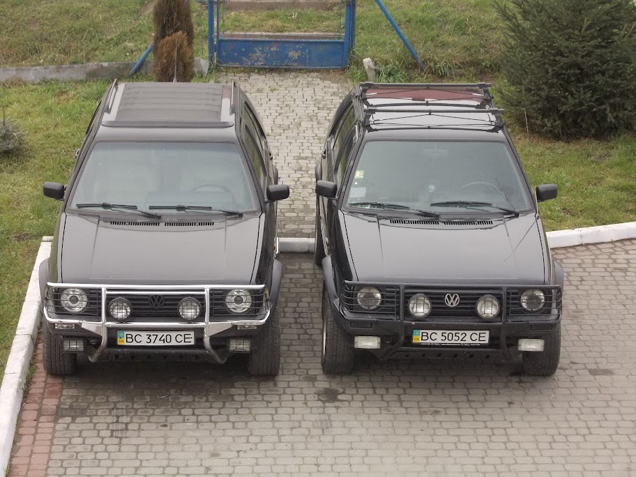

    На фото не видно, але на машині задні гальма тепер дискові, верніше на обох :)
    Ну не красавци!? Такі однакові, і такі різні
  18. Rules
    в кантріку все кльово, але як останній штрих - не підходять ті безкаркасні щітки йому,
    з каркасними(поруч видно) все значно гармонійніше
  19. zinkevych
    zinkevych Active Member
    ibiza була.. тепер ford st
    підтримую, з каркасними краще!
