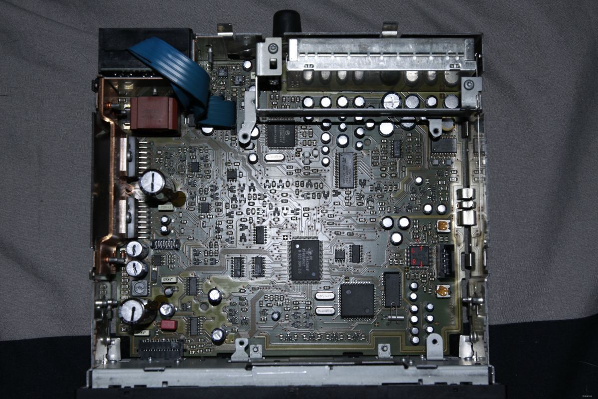

    Може комусь пригодиться, або просто буде цікаво. Впаяв лінійний вхід в свою VW beta 5 виробництва Blaupunkt. Довго і нудно шукав потрібну мікросхему, бо по даташиту пробивались всі, окрім одної, яка і виявилась потрібною. Методом тику визначив потрібні ніжки, перед якими були однакові конденсатори, до останніх і підпаяв лівий і правий вхід, масу можна брати з любої доріжки, яка контачить з корпусом, тобто є мінусом.
    Ось декілька фот:
    Ще не встиг її відмити)
    Так воно виглядає з середини зі знятим приводом касети
    Сюди я припаяв провід, до ніжок конденсаторів лівий та правий канали, а там де більший круг зішкрябав захисний шар лаку і припаяв масу
    Сама мікросхема- педпідсилювач, її чомусь не міг знайти на даташит. Також позначені доріжки, які розрізав, хоча їх можна було і не чіпати, я так думаю.
    Вставив назад привід касети, під"єднав основну фішку, по якій подавалось живлення на моторчик і з якої також були включені кінцевики. Червоним обвім місце розрізу доріжок, те, що обведено жовтим, це друга фішка, з якої йшов сигнал від зчитувальної головки, цю фішку я не під"єднував, так як без потреби, зеленим позначені кінцевики, які закоротив, для того, щоб не вставляти касету, впринципі увесь касетний механізм можна викинути, закоротивши окремо виходи до яких були під"єднані кінцевики, в мому випадку оранжевий з зеленим, та синій з коричневим проводи. Але я його залишив, щоб був закритий отвір касетних кнопок на головній панелі.
    Так підпаявся ззаді на платі

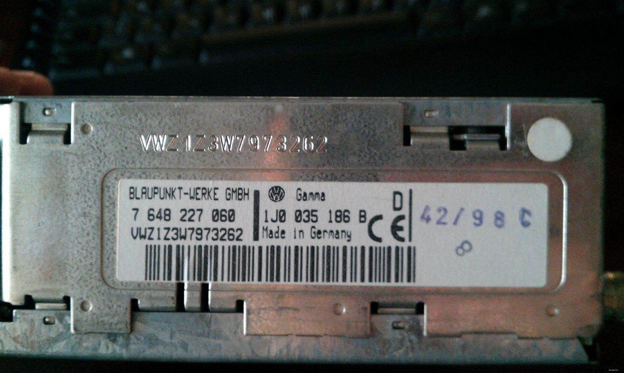

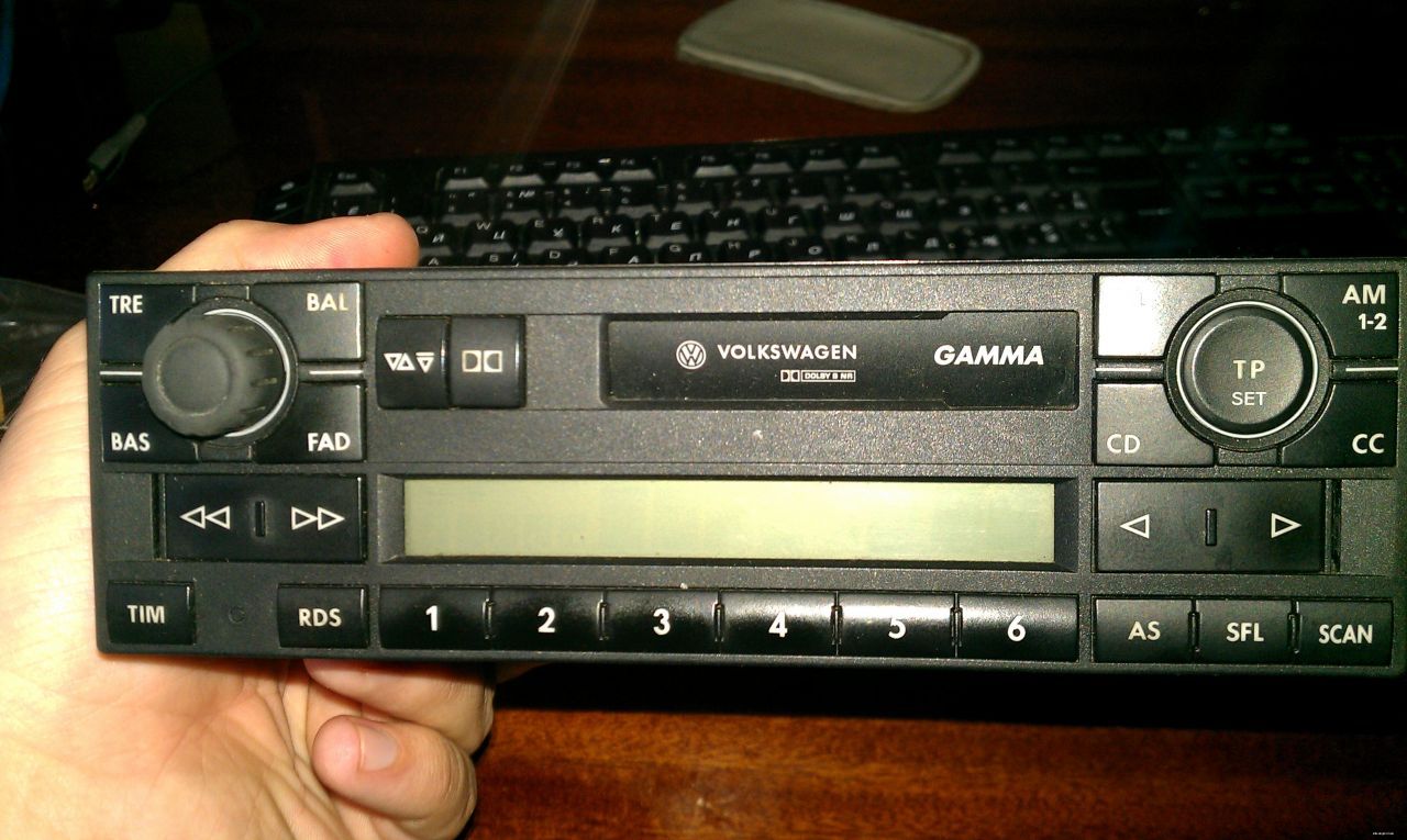

    Давно не звітувався, хоча багато чого вже помінялось)

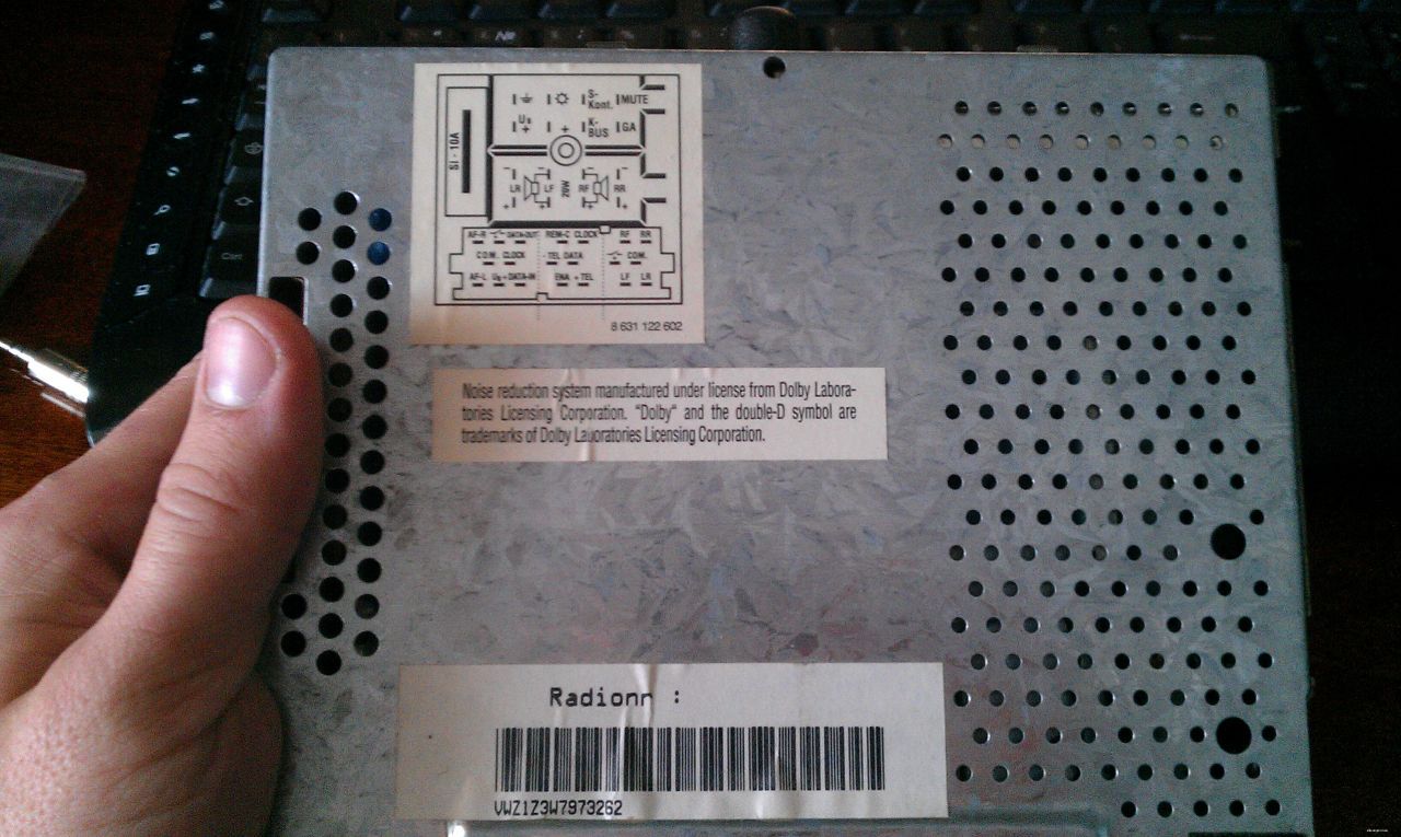

    Прикупив недавно магнітолку Gamma V, в ідеальному стані
    але є маленький трабл, не знаю коду розблокування, може допоможете, як знаєте))
    Знаходив різні програмки, але не розібрався як і що там вводити і 2 спроби вже вичерпав... Ось коди магнітоли.
  12. WANTED
    Магнітола розблокована, роботою задоволений. Дякую всім за "допомогу", таки саме краще вияснити все самому)

    В таких ситуаціях можна звернутися до офіціалів, то якщо є всі оригінальні коди на наклейках на самому магнітофоні, в моєму випадку звертався до офіційного представника (імпортера) у Львові а саме до "Алекс СО" відповіли якоюсь непонятною хрєнню, просто набір цифр і букв, на прохання відповісти нормальною мовою- проморозились... вони напевно зашвидко кондиціонери повмикали, що так їх там морозить... Другий варіант, яким скористався я- відвезти до народних умільців, які за чисто символічну суму считають хеш і розшифрують з нього код (десь бачив відео, що то випаюють чіп пам"яті, чи то процесор, ставлять в спеціальний рідер і так на компі зчитують, потім припаюють його на місце) вся робота займає від декількох хвилин, до декількох годин (оплата не змінна). Це стосується тільки магнітол наших улюблених Фольксвагенів. Ауді, Форд, Део і ще якісь там можна розблокувати сидячи за любимим компом, попиваючи пиво, каву, чайок, або щось інше, що кому до смаку... і скачавши спеціальний калькулятор кодів.
    Також в моєї та таких же подібних магнітол є блокування, яке спрацьовує після другого невірного введення, тобто:
    1. включаєш магнітофон, пише SAFE
    2. вводиш код, якщо не вірний, то знизу зліва від надпису SAFE з"являється циферка "1"
    3. вводиш ще раз код, якщо знову не вірно, то зліва від надпису SAFE з"явлюється циферка "2", тоді надпис SAFE вже не пропадає і не мож вже нічого ввести.
    4. включаєш магнітофон, де пише зліва "2", а по центру SAFE і залишаєш його так ввімкненим рівно на одну годину, пильнувати не треба, бо за годину він виключиться сам (то Німці так придумали для економії акумулятора))) ), тоді включаєш його і ап... знову є 2 спроби щоб ввести код і так можна до безкінечності, 2 спроби, година очікування, 2 спроби, година очікування... аж поки не надоїсть і не віддасте прилад тому пану, який його для вас розблокує.
    От і казочці кінець, хто читав... Кому пригодиться, за того радий, бо я то довго шукав, щоб все до купи зібрати)

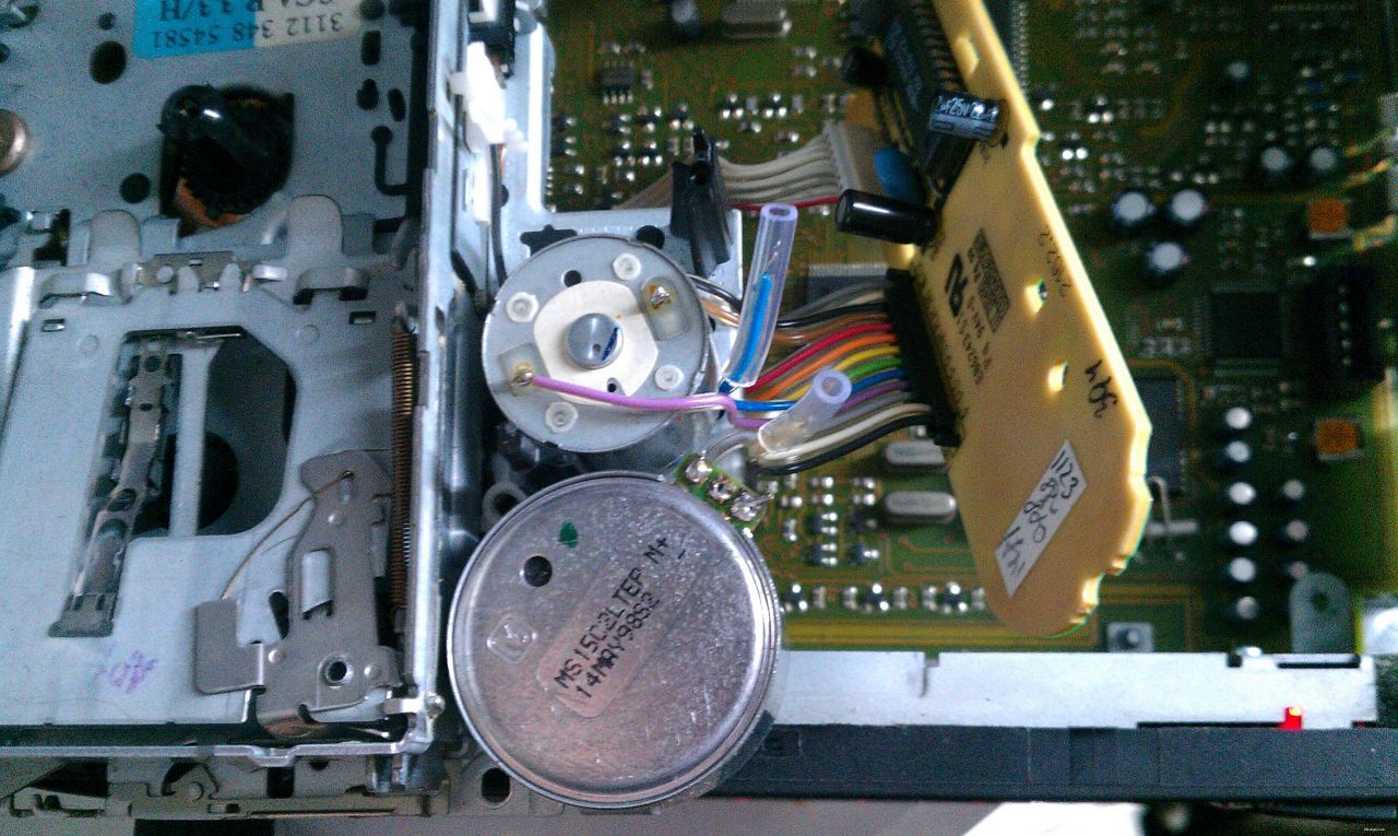

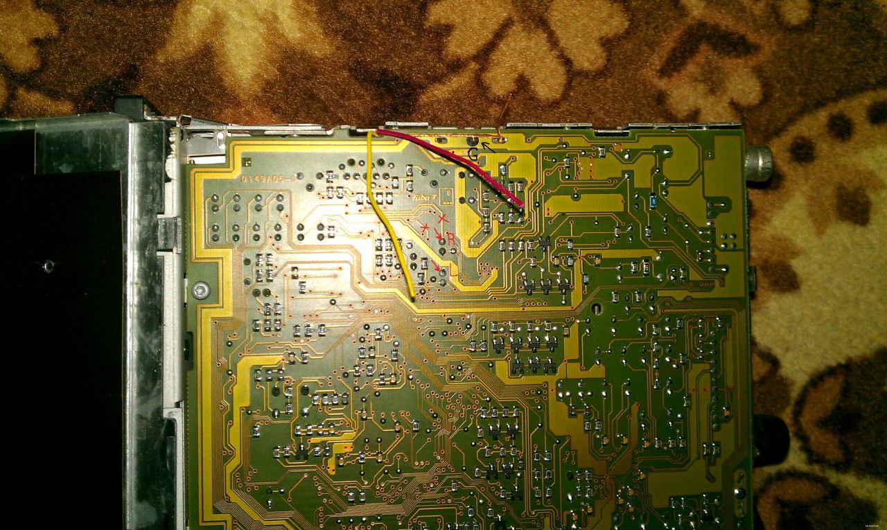

    Лінійний вхід (AUX) в магнітолі Gamma 5 Blaupunkt.
    Думав то буде простіше знайти як на Beta 5, але виявилось не так) Шукав інфу в неті, пробивав мікросхему по даташиту, потратив не одну годину, врешті-решт вирішив поступити, як більшість великих вчених і винахідників і зробити все єдиним дійсно геніальним методом "тику", получилось)) буквально за 2 хвилини, а може і менше)
    Позначено: вхід лівий (L), правий (R), загальна маса (G). А також хрестиком позначив доріжки, які можна розрізати, не знаю правда для чого їх ріжуть, може, щоб сигнал не втікав на мікросхему, але як на мене, там тупік, я напевно в себе їх залишу цілими.
    Сама мікросхема HA12165 і доріжки каналів. Якщо рахувати по арабськи (з права на ліво), то це будуть шоста верхня, та шоста нижня ніжки мікросхеми.
    Довго шукав (також методом тику) як би то емулювати наявність касети, і щоб моторчики не крутили в холосту, бо шумлять трохи. Знайшов один кінцевик, який має бути розімкнений, щоб його таким зробити, потрібно увесь механізм зсунути в положення, яке мало б бути з касетою, тоді кінцевик стане як потрібно, а щоб механізм випадково не викинуло, я відпаяв провода від моторчиків.
    Ще один нюанс, коли виключити магнітофон в режимі касети і потім включити, то через декілька секунд вибиває помилка і переключається на радіо, але достатньо ще раз переключити на касету і знову буде все ОК.

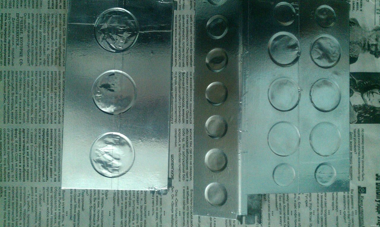

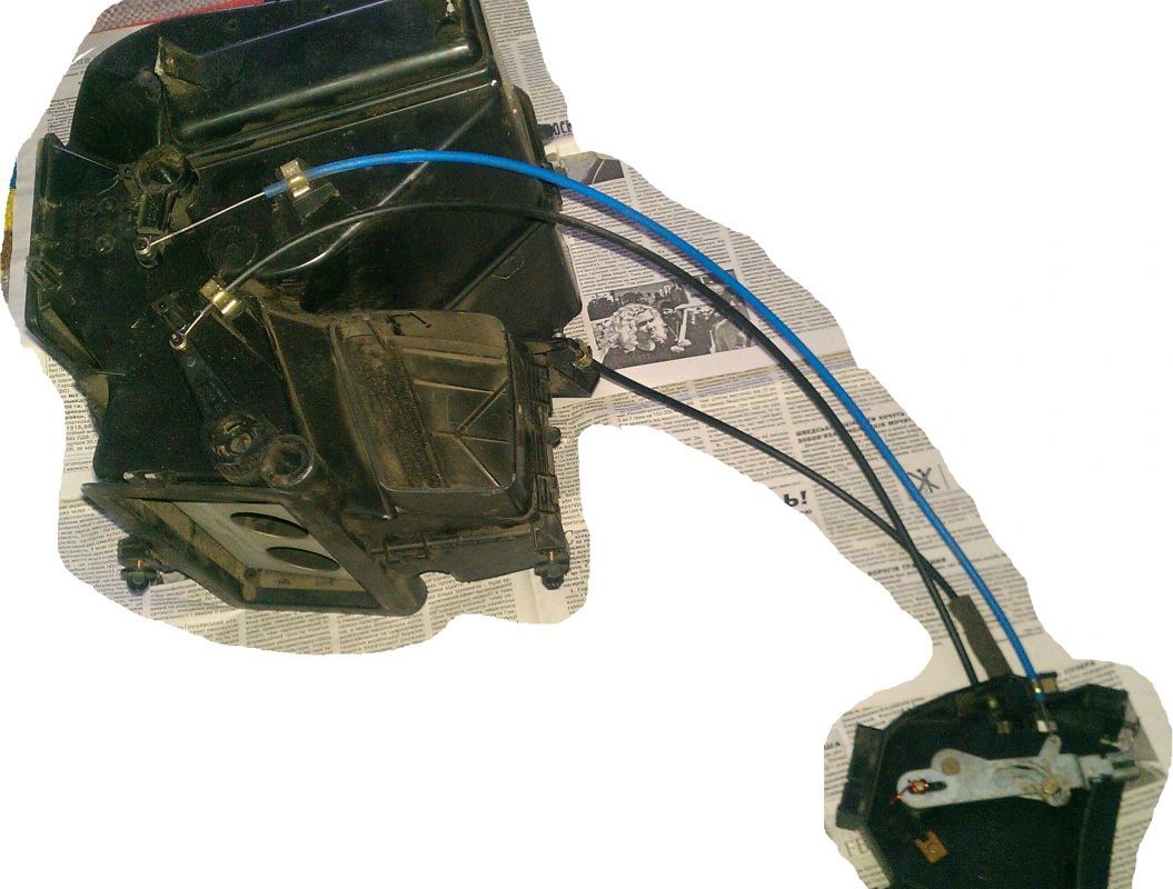

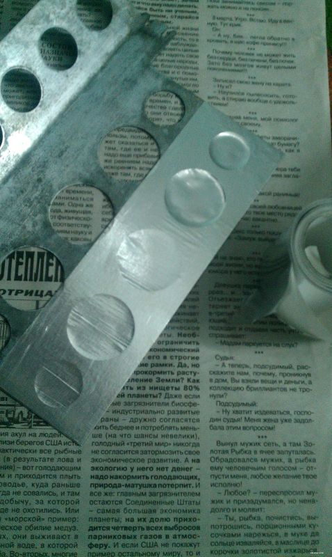

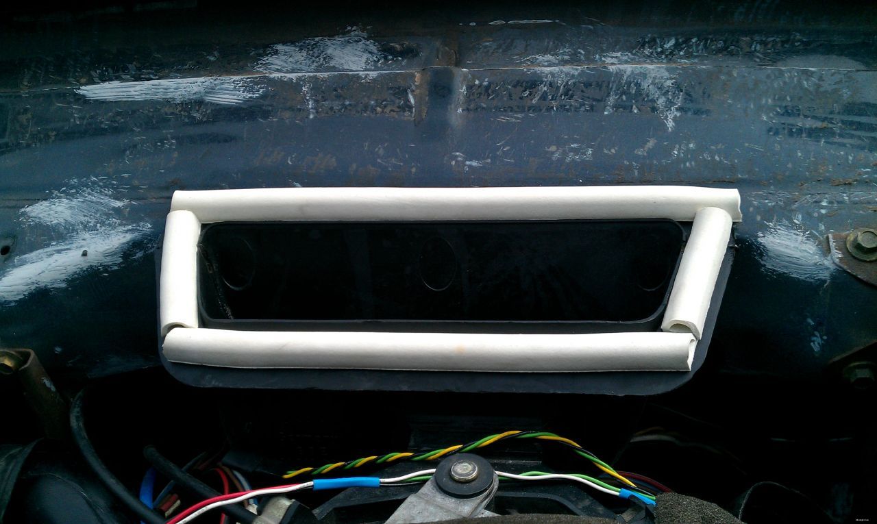

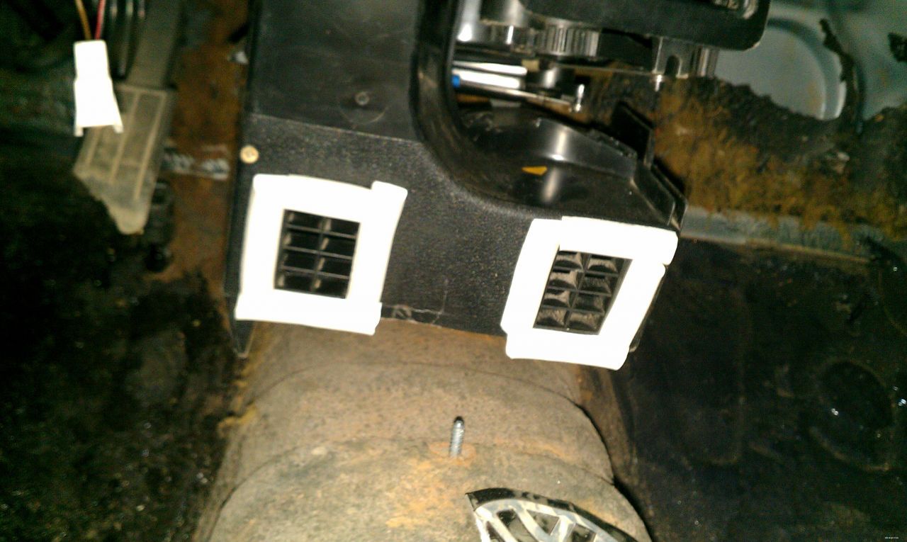

  19. WANTED

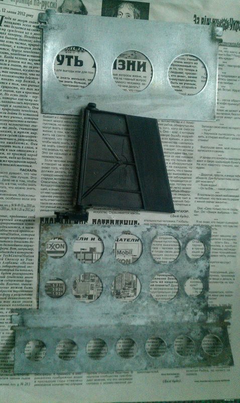

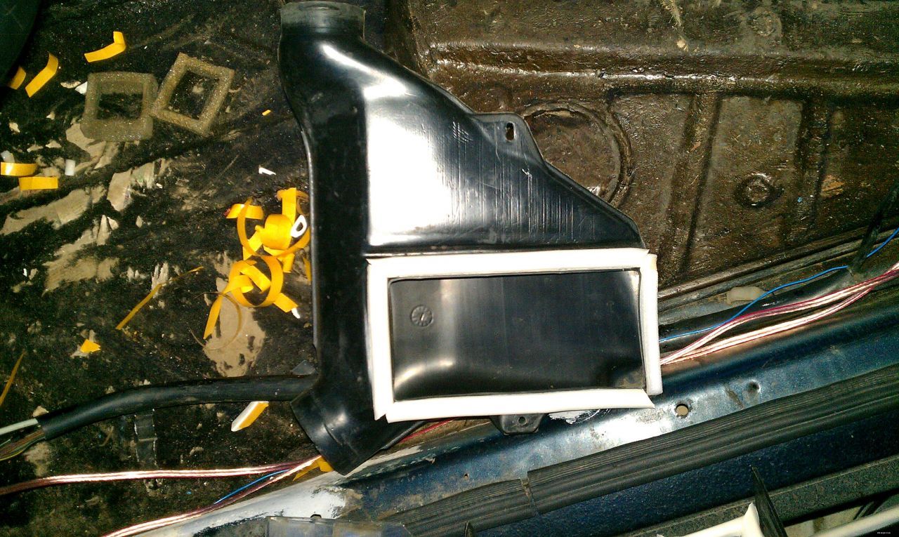

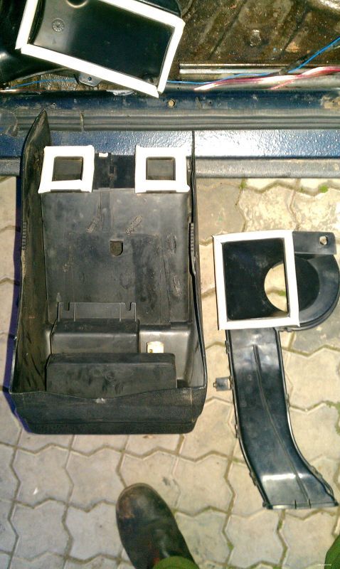

    Ремонт заслонок то ущільнювачів пічки
    Знято та розібрано пічку, почистив та промив радіатор пічки
    Поролон від віку посипався повністю, зачистив все дрібною наждачкою та обезжирив розчинником.

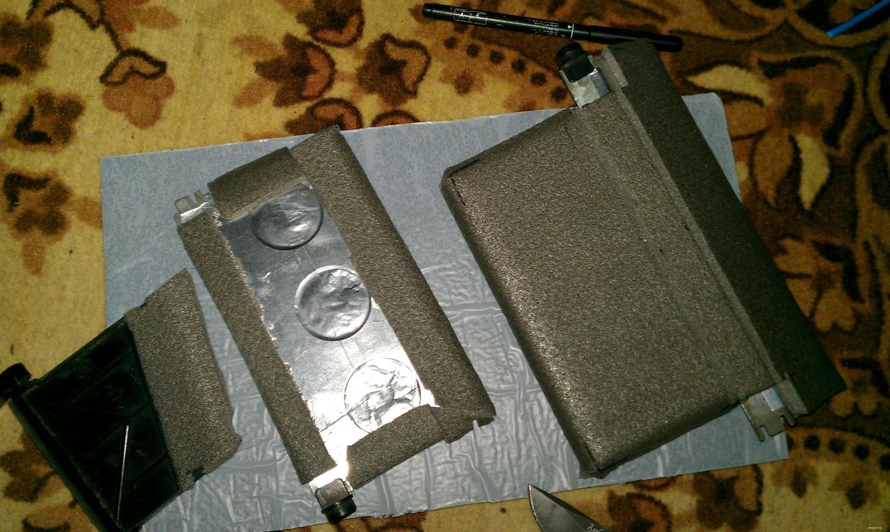

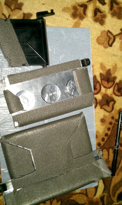

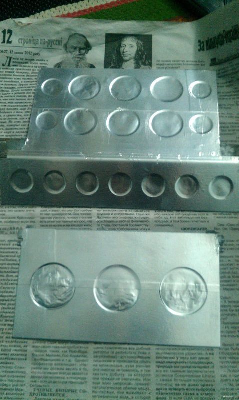

    Знайомий спрезентував якусь сомоклейку алюмінієву фольгу.
    В будівельному магазині купив самоклейкий ущільнювач, 1см. товщиною.
    Гаражний ущільнювач, самий товстий, який знайшов, теж в районі 1 см.
    • Подобається Подобається x 3
  20. Shaggy
    Якщо лишиш на краях заслонок стільки ущільнювача - вони погано перекриватимуться. перевіиено на власній шкурі. Підрізай краї десь по 0.5см від краю заслонки все відрізай, щоб край був голий. Тоді ефкт буде хороший. І пробуй це все не зібраній, але не встановленій пічці.
