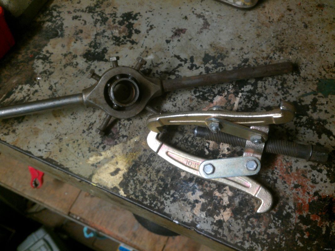

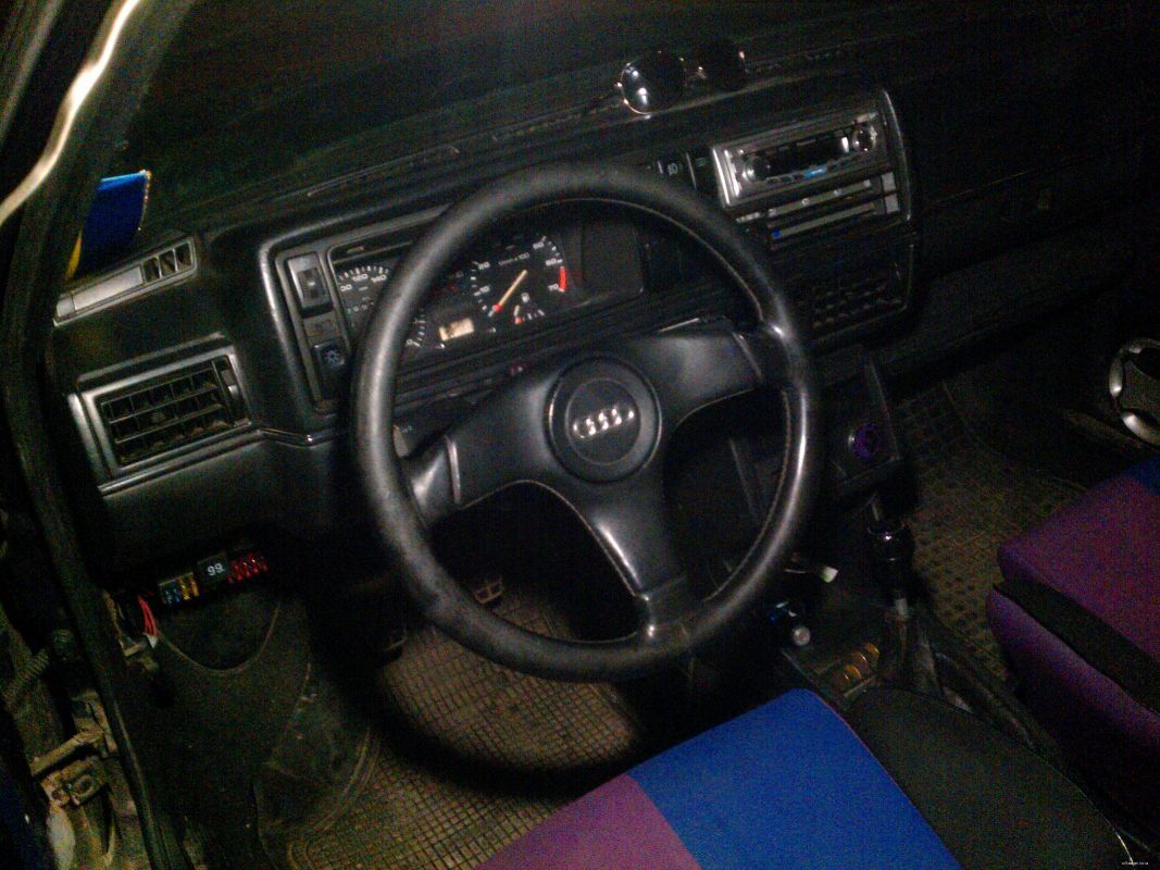

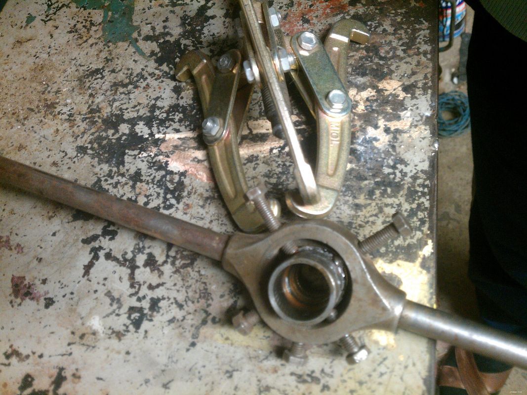

Встановив собі вчора Ось такий руль Nardi Audi sport від S2, оригінальний в шкірі, мені дуже сподобався, правда значок не вв, але то нічого, при бажанні можна замінити внутрішню кришечку, якої на разі ще не знайшов без значка ) Так як руль на вузький вал, то трохи намучився поки зняв перехідник широкого валу. Не мав чим знімати, бо знайшов лише великий зйомник захвати якого зіскакували зі шляпки перехідника. Але знайшов вихід, зафіксував перехідник в ручці плашок для нарізання різьби, а за ручку зачепив зйомником, перехідник зліз без проблем)
Дякую)) Ще гарніше буде, як поставлю нарешті ті додаткові прилади, що теж з ауді)) До речі, сам не знаю через що, але рулем стало набагато легше крутити, в порівнянні з попередніми, які мав, таке враження ніби гідропідсилювач доставили))) Може це через сам руль, який дуже зручний і приємний в руках, він має овальну форму дуги, за яку обхоплюємо руками і ще зміщений до низу центр.
Гарний руль, шкіра... Візуально здається, що руль трошки більший ніж попередній. Може тому і легше крутити, а може ти тим так задоволений, що аж крутити легше стало ...
