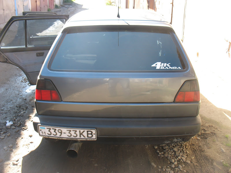

    а не простіше підключити до другого каналу сигналки?
  2. ljosha_syncro
    ljosha_syncro Active Member
    mk2 syncro, turbo&low
    Скільки бачив гольфів заварених...спочатку ніби все ок. А через під року в них починає все ьріскати і лопати...
    А мені повезло. Мені првезли з бундесу вже заварену ляду. Ідеал. У нас так не зроблять...
    Я лише покрасив і підключив до сигналки

  6. MARTINI
    недобра система...
    Дешевше і простіше підключитись до вільного каналу сигналки, або так як зробив я у гольфі своєму - на панелі була вільна кнопка протитуманок (самих туманок у мене не було) , до неї і підключили соленоїд в багажнику.
    То у кого руки криві, то після нього трісне зразу після покраски. Тому я і писав - РЕБРА ЖОРСТКОСТІ треба наварити на ту пластину, якою буде заварюватись ніша. На мому славнозвісному гольфі (колишньому мому) вже третій рік їздить і нічого не тріскає.

    Не я заварював, зварювальник :)
    Коли сталася у мене ДТП і довелося рівняти зад, то я попросив зварювальника зробити мені такий тюнінг. Зробив досить незле. Тільки тормоз лишив мені ту дирку під задній двірник. Двірника в мене там не було ніколи, тому довелося ту дирку при покрасці зашпатльовувати :)

  14. Yra Golf3
    Yra Golf3 Місцевий
    Але з заводу бувають комплектації, коли місце під номерний знак повинен бути на бампері, а в техпаспорті ж не буде писати де повинен бути розміщений номерний знак. так що навіть коли вони щось тобі і почнуть доказувати, можна сказати що це передбачино виробником, і що нехай іде погуляє. так що нема за що переживати.

    Будеш їхати без номера (або з номером на задній полці) -відшпіляють гайони і заберуть тачку на штрафплощадку, ми вже то проходили. Бампер з нішою оригінальний іде тільки для кантріка, але він ше з підножками, того варіант відпадає. Його ше й фіг знайдеш. Собі переробляв бампер, робив нішу під номер і зараз роблю підсвітку для нього. Таке щастя виливається під 100 у.е. + перекрас бампера.
