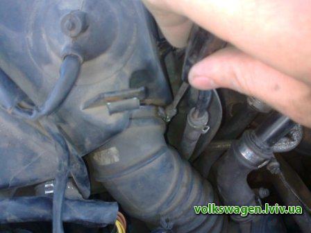

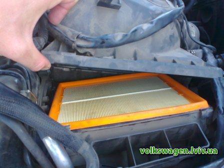

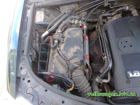

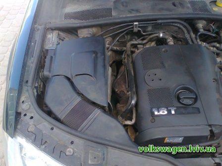

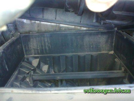

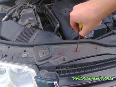

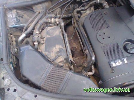

    фото звіт заміни повітряного фільтра на Б-5+ 1.8Т
    знімаєм захист

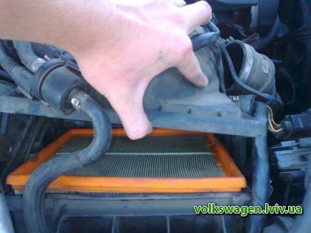

    відкручуєм повітро провід
    відщолкуєм кришку де стоіть фільтр
    відкручуєм потрубок для доступу від кришки

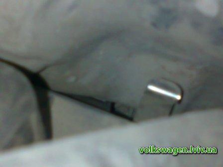

    дістаєм старий фільтр
    ставим на місце новий
