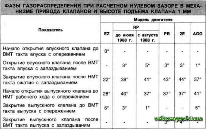

    зрозуміленько) дякую за підказуку.... мій двигун PF такий же самий як PВ.... вот РОС поміняв собі і каже що краще їде.. я порівняв характеристики валів [​IMG]
    як бачимо вал 2Е як то сказати "більш кругліший" отже максимальний крутний момент перенесеться ближче до низьких оборотів двигуна
    я думаю всетаки варто попробувати) а що получиться - побачимо)
  7. kym
    2Е не кругліший, а розрахований на більший обєм.....він скоріше відкриває і закриває клапани, щоб пропустити більше суміші, а якби твій PF був такий як РВ то і букви би були однакові... а так якась різниця є ... шукай дані по свому двигуну
